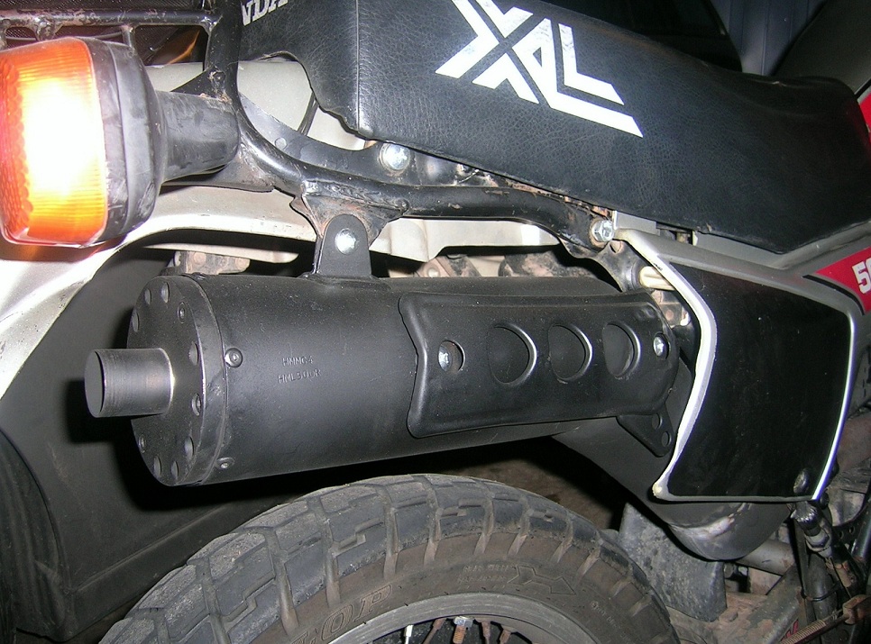

Der Original-Puff ist tatsächlich eher leise, wenn er noch nicht durchgerostet ist. Ich hatte mir mal für ein paar € einen "reparaturbedürftigen" Original-Auspuff in der Bucht geschossen. Bei dem Teil hatte jemand das letzte Stück (dieses dünne gebogene Rohr am Ende) abgeflext und versucht, diesen Siebrohreinsatz im Endtopf zu durchstoßen mit dem Ergebnis, dass der Einsatz lose im Endtopf rumlag
. Ich bei dem Teil daraufhin das Endstück (also diese Blechscheibe, die den Querschnitt auf das letzte Rohr reduziert) abgeflext, den Siebrohreinsatz entfernt und das ganze wieder zusammengeschweißt. Als Ersatz für dieses dünne Endrohr hab ich mir ein Stück dickeres Rundrohr (ca. 40mm Durchmesser: http://www.ebay.de/itm/Stahlrohr-42-4-x ... 230524564c) geholt und angeschweißt.
Sieht prima aus finde ich und hat nen schönen Sound...nicht zu laut aber beim Gasgeben schön kernig.....
Dem TÜV-Mann ist das gar nicht aufgefallen....
