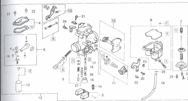

Den Kraftstoffhahn hattest Du auch noch nie in der Hand, sonst
wäre Dir aufgefallen, daß erst mal die oberen 8 Liter, bedingt durch das Kunststoffröhrchen, in den Vergaser fließen. Sollten sich unter den 2 Litern Reserve ein paar Stamperl Wasser abgesetzt haben, braucht das jeskohi also überhaupt nicht belasten.
Den Vergaser hat er schon "entwässert" wenn auch unfreiwillig.
Das mit dem Wassertropfen in der Düse klingt abenteuerlich, habe jeskohi
aber sowieso empfohlen mit Halbgas zu Kicken, um die empfindliche Leerlaufdüse (wahrscheinlich verschmutzt) als mögliche Fehlerquelle auszuschalten. Wassertropfen in den Düsen habe ich noch nie gesehen, würd mich aber jetzt schon interessieren wie Du darauf kommst, ich kanns beim besten Willen nicht glauben!
Wirst mich aber gerne Aufklären
