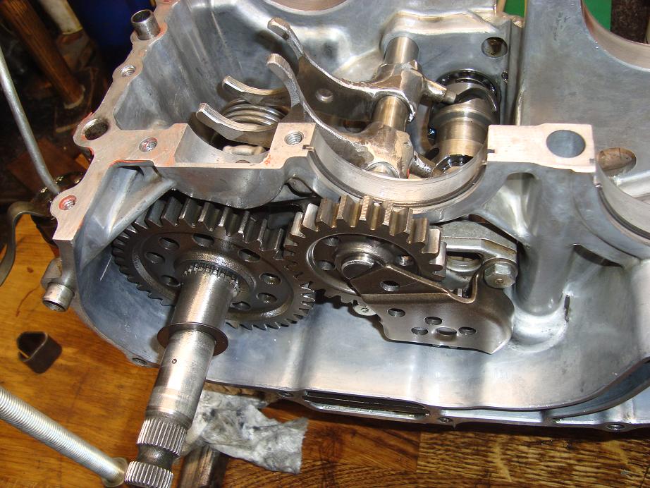

Hallo, hab da noch mal 100 Gramm weggenommen. :D
Getriebewelle auseinandergepresst und Hülse abgedreht und Löcher reingebohrt
Kickerwelle abgedreht, da wo das Dekogelumpe aufgezahnt ist
Die Dreieckhülse der Kickerfeder durch eine Kunstoffbuchse ersetzt
Schaltgabeln je Stück um 22 g erleichtert
Schaltwalze mach ich auch noch mal etwas leichter

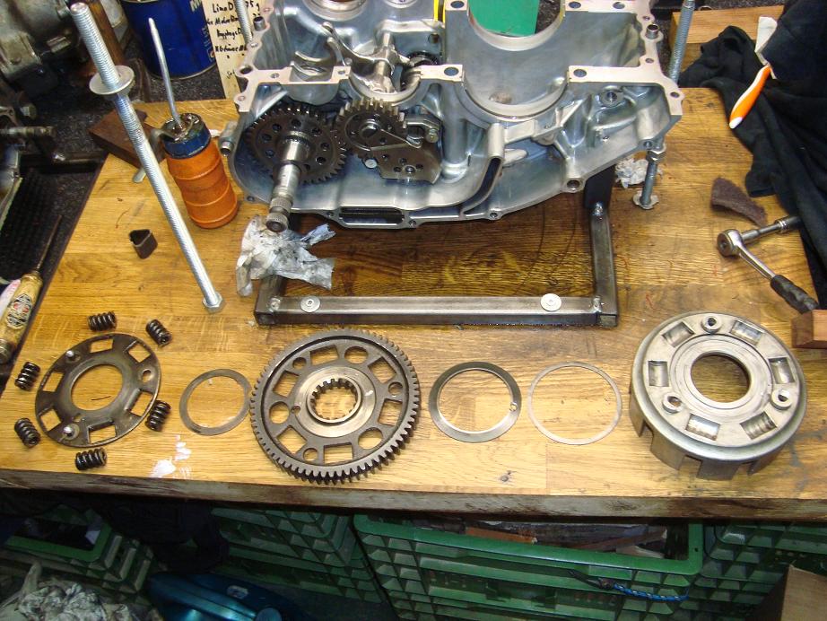

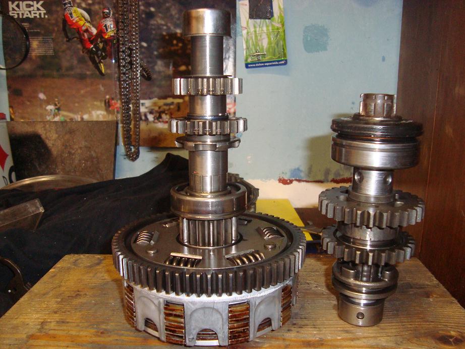

Hallo, weiter hab ich mal einen Kupplungskorb zerlegt.
Wollte da immer schon mal reinschauen.
Da ist aber nicht viel zum wegnehmen, außer ein paar kleiner Löcher ist da nicht viel zu holen.
Und wie setzt Du ihn wieder zusammen? Mit Schrauben statt Nieten?
Ich auch. :D
Habe irgendwo noch einen Kandidaten mit einer zerbröselten Feder rumliegen. Man könnte ja aus zwei defekten einen ganzen machen ...

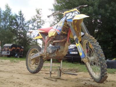

Ich mach übrigens die unten abgebildete Maschine leichter.
Bei einer Serien-XL macht das nicht wirklich Sinn.

UPS, da muss ich was total überlesen habe.
Dein Ansatz ist dann natürlich gut nachvollziehbar.
Aber das Mopped ist wirklich sehr schmutzig :(
Mal waschen ? :D
Macht 3-4 kg Gewicht weniger 8) :lol:

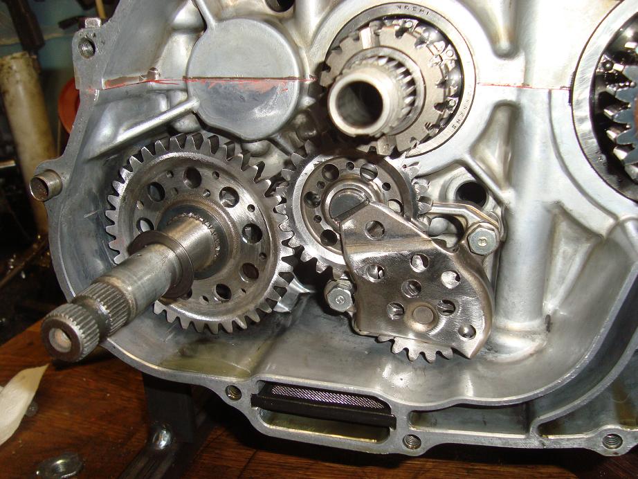

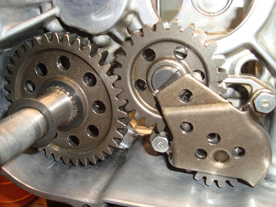

Hallo, hab da auf cj Anregung noch mal was abgenommen.
Alle drei Zahnräder dünner gemacht und ausgekehlt sowie einige Löcher gebohrt.

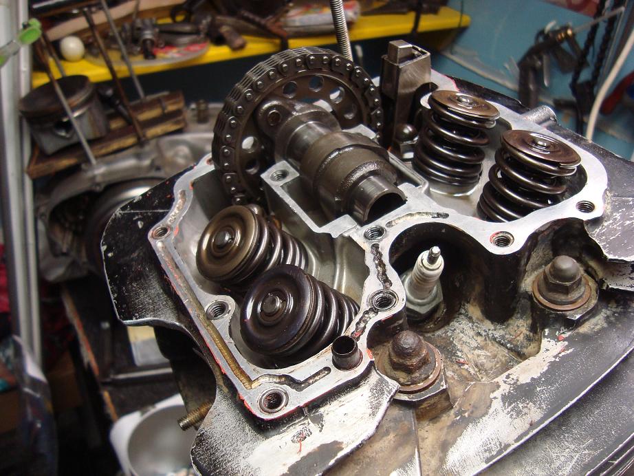

Auch das Nockenwellenzahnrad musste dranglauben.
Weiter schleife ich alle 6-Kantköpfe der Schrauben flacher :D
Re: Motor leichter machen
Jörg hat geschrieben: Weiter schleife ich alle 6-Kantköpfe der Schrauben flacher :D
wie wäre es denn mit mittig anbohren?
schau dir mal titanschrauben an, neben dem leichteren material sind die auch noch von der form her gewichtsoptimiert.
