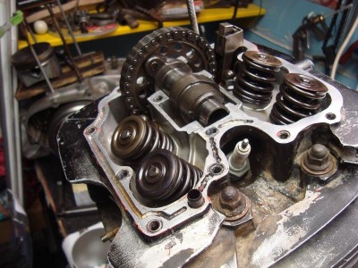

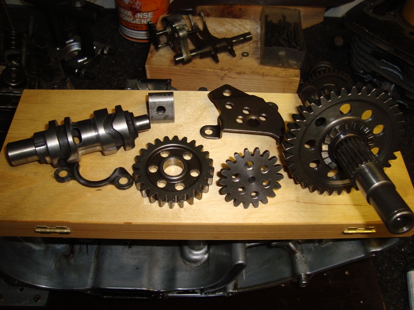

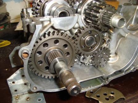

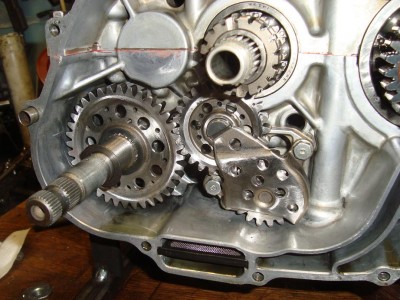

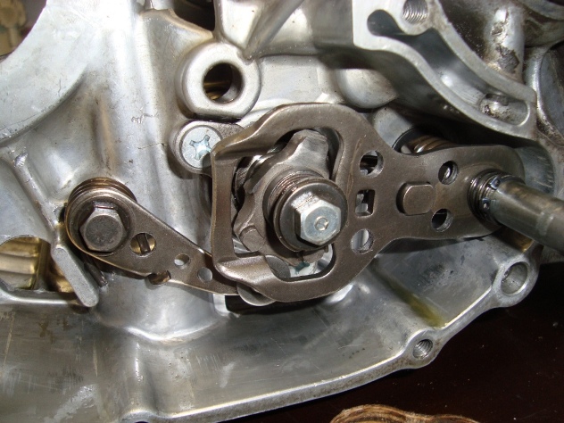

Hallo Bastelfreunde, bin gerade dabei noch ein paar Gramm aus dem Motor rauszukitzeln.
Bau mir gerade einen zweiten 2-Gang Motor zusammen.
Kickstarterwelle der S -64 g
Antriebszahnrad zur Ölpumpe - 7 g
Kickstarterzahnrad - 13 g
Schaltwalze - 50 g
Dekobolzen im Seitendeckel - 5 g
Schaltklaue - 15 g
Antriebszahnrad Ausgleicher
abgedreht, das auf der KW -50 g
Impulsgebermuffe abgedreht -11 g
Getriebeausgangswelle -327 g
Getriebeeingangswelle -596 g
Schaltgabel vorn Schalt-
gabelwelle - 197 g
1335 g
Das ganze Dekozeug ist natürlich auch ausgebaut, sowie der komplette Ausgleicher .
Weiter bin ich am überlegen ob ich eine Lichtmaschine schlachte um nur die Wicklungen der Zündung zu erhalten.
Für weitere Anregungen bin ich jederzeit zu haben.

Das Gehäuse ist ja auch viel zu schwer, ich denke aber dass wir hier nicht auf Festigkeit verzichten sollten.
Hattest Du die KuWe erleichtert? Ich denke da geht auch noch was. Das Polrad ist ja schon der erste Schritt.
Das mit der Lima würde ich machen!
Kannst Du noch mal die Zahlen der anderen entfernten Dinge auflisten? (Ausgleicher usw.)

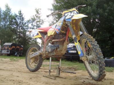

Hallo Hanspeter, tja Gründe sind schwer zu fassen. Hauptsächlich der Spaß Jungspunde mit Hightech Material auf der Strecke zu überholen, was aber nur selten passiert.
Fahre maximal im dritten Gang und da bot es sich an da mal was auszubauen. Bin mehr auf dem Tripp durch Gewichtseinsparung und sinnvoller Fahrwerksverbesserungen das Motorad schneller zu machen , als fragwürdigen Leistungssteigerungen am Motor durchzuführen, die nur auf unfahrbarkeit und Motorschäden hinauslaufen.
Weiter habe ich so viel XL Motorzeug in der Garage, das ich da mal was zerflexen kann, ohne das es wehtut wenn mal etwas kaputt geht. Der glückliche Umstand eine Drehbank, sowie seit neustem VHM Bohrer zu besitzen macht das ganze noch aufregender.
Eingebaut wird der Motor in ein Ktm Fahrwerk, da Honda leider nur noch Alurahmen baut und es keine 4-Taktstahlrahmen gibt und CRF Fahrwerke noch zu teuer oder gar nicht einzeln zu bekommen sind.
