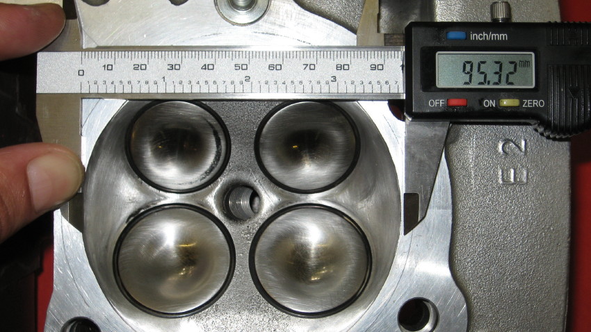

habe noch schnell ein Bild bzgl. des auf 95mm angepassten Brennraumes gefunden.
Na, da bin ich ja schon gspannt! Viel Spaß!
P.S.: Brennraum sieht suppi aus!
