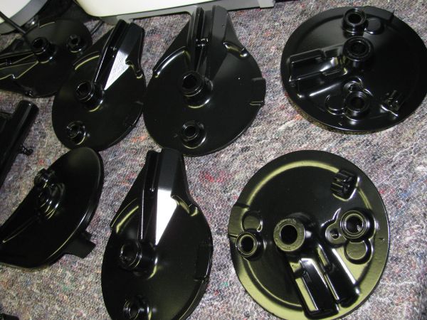

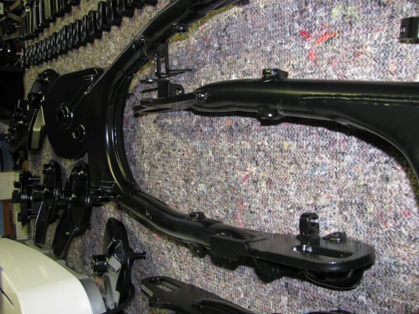

Hi Leutz!
Die Bilder will ich euch nicht vorenthalten, geiles zeugs! :)

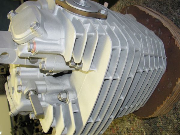

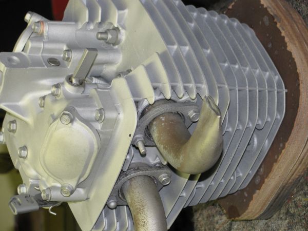

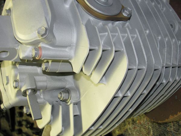

Der wurde verschlossen und nur Glasperlengestrahlt!
Welch ein Augenschmauß, mfg Thorsten!! :tanz:
na dann schon mal viel spass beim entschichten aller passbohrungen und lagersitzen. :wink:

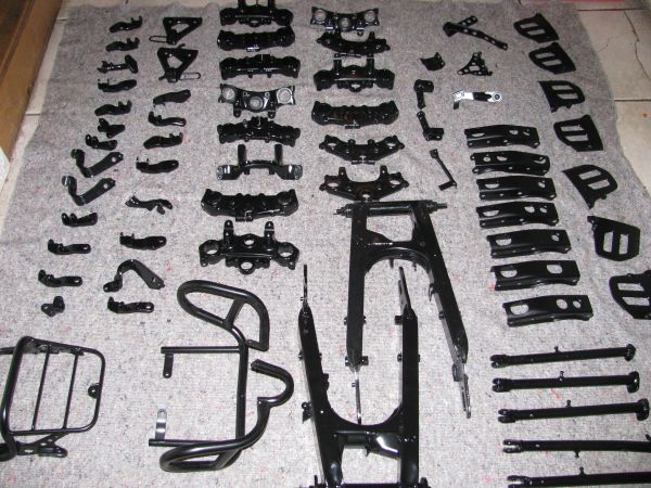

jo, schließe mich an, viel Spass!

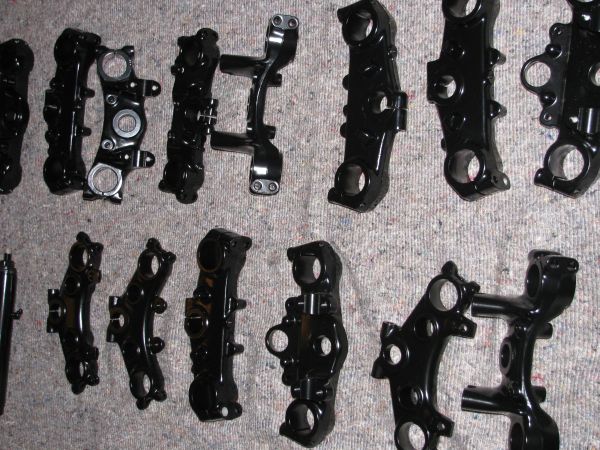

Wobei ich noch anmerken will, dass beschichten nicht immer von Vorteil ist. Wenn die Schicht mal verletzt ist, kann sie großflächig abblättern.

Lagersitze betrifft ansich nur den Antriebsflansch, das geht schon! Bekannter von mir hat die Gabelholme mit Beschichtung montiert, geht wohl auch, wobei ich die Gabelbrücken dort ausschleifen würd!
Die Vorbereitung für den Beschichter hat schon mehrere Tage in Anspruch genommen, wenn ich mir vorstelle ich müsst noch alle Brücken mit Metalhülsen versehen, no way!
Nächste Woche gibts noch die Rote fuhre, mit 4 Rahmen, das wird wieder ein Berg voll! Hab um die 5 Meter Gewindestangen verschraubt um Schwingen, Radnaben und Rahmen zu verschliessen, kann zum Glück immer wieder verwendet werden! Alleine den Motorblock so zu dichten dauert schon seine Zeit, zum Glück können die teile das nächste mal auch wieder verwendet werden!

Ich hab mal aus einer abgebrochenen SR500-Restauration ein Ersatzteilekonvolut erstanden. Um die Bohrungen in den Gabelbrücken zu entschichten, hab ich etwa 4h mit dem scharfen Dreikantschaber gebraucht. Das Zeug ist extrem hart, härter als das darunterliegende Alu, und haftet pervers. Seitdem würd ich das vorherige Einsetzen von Stöpseln dringend anraten.
die gabelbrücken mit beschichtung zu montieren ist totaler murks.
bei den bramsankerplatten wist du auch nacharbeiten müssen.
mein beschichter hat gummistöpsel die beim strahlen in die bohrungen gesteckt werden und ein spezielles klebeband zum abdecken beim beschichten.
und der ist so kooperativ dass ich mich da hinsetzen und dies selbst erledigen kann.
bei vielen sachen sollte man auch mal nachdenken warum da an einigen stellen ab werk keine farbe vorhanden ist.

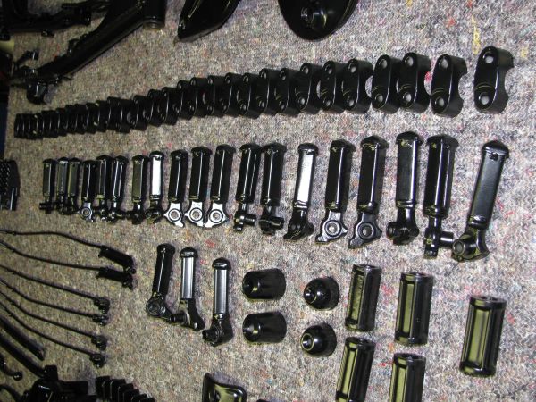

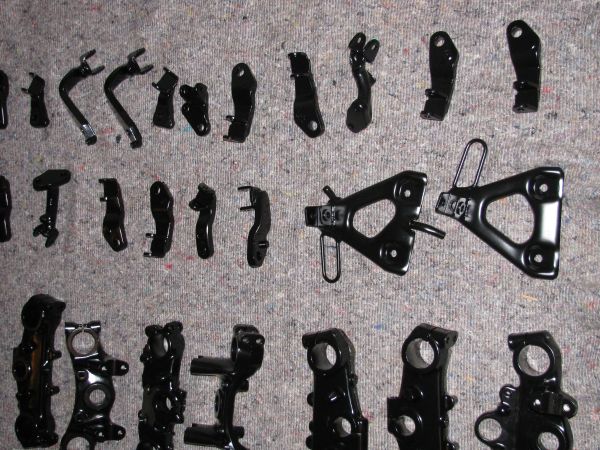

Was sind das für Dreiecke auf dem 7. Bild Mitte Rechts?

Hoffentlich ist alles an Strahlgut wieder draußen. Ein bestrahlter Ventildeckel hatte schonmal bei einem Bekannten den PKW-Motor ruiniert, das in dem Ölabscheider noch zuviel Sand war.

timundstruppi hat geschrieben: Was sind das für Dreiecke auf dem 7. Bild Mitte Rechts?
Fussrastenhalter Sozius XL 600 LM

Nun sieht man die nicht 500er Teile. Ich dachte die Fussraste wäre von der 500er, da gab es doch mal ein Nachrüstsatz....
