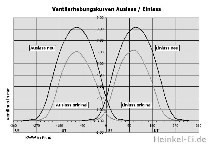

Im anderen OT, an dem du eingestellt hast, ist der Bereich der Ventilüberschneidung, wo das AV am Schließen und das EV am Öffnen ist. Gibt du am Überschneidung OT Spiel, so reduzierst du den Hub und hast im ungedrückten Zustand, den anderen OT 1-2mm Spiel. Das klackert.
Es sollte, wenn der Motor mal richtig lief, einem verwundern, dass man die Schrauben plötzlich beim Einstellen mehrere Umdrehungen zum Einstellen herausdrehen muss.
Schaue dir die Kurven an, verstehe es und stelle richtig ein.
http://www.heinkel-ei.de/assets/images/Kurve02_g.jpg
