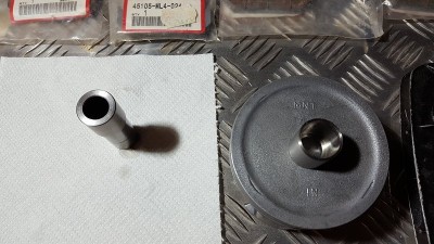

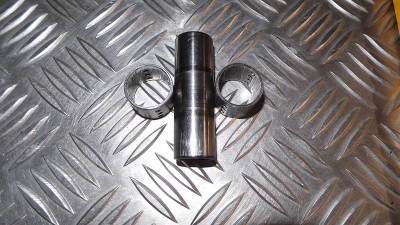

:tach:
Die Kolbenbolzen - Lagerung hat 500 km gehalten.
An diesem Tag sind wir 40 km gefahren.
Dann ein Rasseln im Motor - Kupplung - Aus.
Das Geräusch hörte sich an als würde man eine Kette über eine Welle ziehen.

Es funktioniert leider nur mit EINEM Bild.
Beiträge: 1232
Re: Zerstört in Sekunden
Noch ein Bild
Beiträge: 1232
Noch ein Bild
Keine Späne im Öl und auf dem Ölsieb.
Beiträge: 1232
Auch das Getriebe hat nichts abbekommen.
Beiträge: 1232
Alles blieb unter der Kurbelwelle liegen.
Schönes Müsli. :?
Was für eine Lagerung war das?
Edit: Ah, ich weiß schon wieder. Die VA- Buchsen. Shit.
Nächstes Mal Alu?
Das war die Version mit den Stahl - Distanzscheiben.
Die mit den "Tassen" gibt es noch.
Schade - keinen Zugang zu einer Drehbank mehr.
Was mich wundert - bis zum Schluss war die Leistung da - hat viel Spaß gemacht damit. 8)

Die Distanzscheiben kenn ich nicht. Musst Du mal verlinken.
Beiträge: 1232
Die Stahlscheiben sollten "eigentlich" verhindern dass der Kolbenbolzen durch die Buchsen wandert.
Die Clips halten ja nur die Buchsen fest.
Bei den Tassen im 2. Motor geht das nicht mehr weil die Buchsen einen "Boden" haben.
http://www.xl500.de/abcdef3.2/download/ ... d=8034&t=1
http://www.xl500.de/abcdef3.2/download/ ... d=8607&t=1
