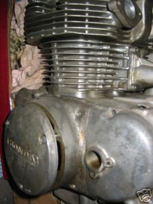

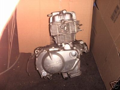

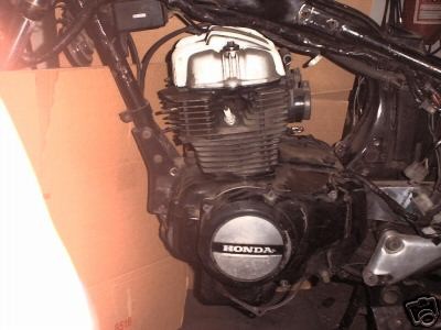

in meinem wirren kopf schwirrt schon länger der gedanke einer 2-zylinder-enduro. es würden sich ja die cb400/450 motoren anbieten. :oops:
auch bei den cb-modellen war der rahmen der xl-reihe ja sehr ähnlich(bei einigen zumindest).
:?: Fragäää: Hat jemand einen alten cb400 motor oder besser ein leeres gehäuse mit zyl. und kopf rumfliegen den er mir leihweise zum einpassen zur verfügung stellen könnte ? es geht nur um die motorbefestigungen und
kettenflucht, könnte deshalb auch ein totalschadenmotor sein.
am liebsten wäre mir einer mit kickstarter.
wie gesagt, ist nur eine idee, vielleicht hatt ja auch schon mal jemand
ausprobiert, sowas. soll allerdings in einem 250 k3 rahmen passieren das ganze, da hab ich soviele von, evtl. auch im K0 rahmen.
was meint die schrauberfraktion ?
grüße
wooki

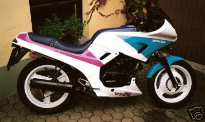

oder einen kleineren motor nehmen, es gab ja mal eine vtr250....
Kurvenfreak
Beiträge: 836
Registriert: 25. Januar 2004, 17:11
Beitrag von Kurvenfreak »
Gute Idee mit dem kleineren V. Aber die Leistung ist mir glaub bei ner 250er zu schmal ausgelegt :D Icxh muss mal an der Transe schauen ob man da irgendwie andere Ansaugrohre ranbasteln kann und dann 2 Flachschieber davorhängen :twisted:

die 250er vtr hat 25kw, aber drehen wird man sie müssen...
wenn du einen schlosse kennst, dürfte das mit den ansaugstücken kein großes problem geben, aber die 50ps reißen dir den armen xl-rahmen auseinander fürchte ich.
ich probiers lieber mit nem paralleltwin, das müßte besser passen,
auch die vergaser und auspuffanlage dürfte leichter anzupassen sein !
