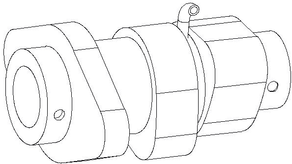

Servus,
hab mal wieder ein Hirngespinst. Das Röhrchen (oder mehrere davon) könnte helfen die beiden äußeren Nockenwellenlager von Innen her mit Öl zu versorgen. Was meint ihr, bringts was?
Mein Problem: Ich hab keine gute Idee, wie ich sowas 100% sicher an der Nockenwelle befestigen würde.

Lustige Idee!
Das Röhrchen vielleicht einstecken und zweiseitig mit einem kleinem Schweisspunkt sichern.
Das Röhrchen könnte auch ein gerades sein, unter 45° abgeschnitten müsste es einen ähnlichen Effekt haben.
Ich weiss aber nicht, wie sich so eine große Bohrung auf der Lagerfläche auswirkt, gibt mir ein ungutes Gefühl. Vielleicht lieber 2 kleinere gegenüberliegend.
Bin gespannt, was die Experten hier sagen und Deine Idee zerrupfen...

Hi Tom,
haben wir schon den ersten April? Dann bin wohl etwas länger eingeschlafen.
Du hast Dir wohl Wasserräder zu lange angeschaut. Also, wenn die NW gaaaaaaaaanz langsam dreht, könnte es vielleicht gehen. Ansonsten wird alles wieder raus geschleudert. Und wenn sie dann gaaaaaaaaanz langsam dreht, könnte auch einfaches einkleben zur Befestigung helfen.
Das mit den Schleuderkräften kann bestimmt jemand ausrechnen.....
Versteh ich das so, dass das Röhrl ins Ölwanndl eintaucht, und da öl schöpft? Da täte ich mir nicht zu viel versprechen, weil dort oben im Kopf eine reine Ölplanschorgie herrscht, und eigentlich NIRGENDS Öl rumsteht. Ausser im Stand. Und einen Öldruck im eigentlichen Sinne kriegst Du mit dem Staurohr auch nicht her. Aber versuchen kannst Du es ja mal. Doof ist, eine Zusatzbohrung in der Nockenwelle an der Hauptbiegungsstelle anzubringen. Hartlöten ist auch eher ungut, wegen Härteverlust an den Nocken. Am Ehesten noch ein Gewinde. Gescheiter wärs allerdings, das Öl seitlich in die Nockenwelle zuzuführen, bloß wie?
Im glaub, dass das hauptproblem der NoWeLagerung nicht der Ölmangel, sondern überhitzung des Lagermaterials (also des Kopfes) mit dadurch bedingtem Festigkeitsverlust ist. Kleinere Modelle haben das Problem nicht so ausgeprägt.
Das war auch mein Gedanke. Man könnte das Öl z. B. bequem duch die Bohrung für den DZM-Anschluss in die NW bringen. Aber ob es das am Ende bringt?Gescheiter wärs allerdings, das Öl seitlich in die Nockenwelle zuzuführen, bloß wie?
Ich habe mir auch schon einmal überlegt, ob man die NW-Schmierung nicht optimieren könnte, in dem man in die unbelasteten Deckellagerflächen Nuten fräst (so wie die Sz Nuten hatte) und das Öl dann durch eine außenliegende Leitung von oben direkt in die Nuten leitet. So dass alles Öl sozusagen durch die NW-Lagernuten in den Kopf fließt.
Das Öl wäre dann etwas kühler und die NW-Lager wären vor allem mit Öl zwangsversorgt.
P.S.: Geile Zeichnung! Machst du die mit einem CAD-Programm?

Das sind auch meine Bedenken. Würde die Nockenwelle komplett im Öl ersaufen, dann könnte man definitiv mit dem Röhrchen einen Öldruck aufbauen. Da es sich aber sowieso nur im Ölnebel rumdreht habe ich auch keine Ahnung ob das überhaupt was bringt.
Könnte ich in der Nockenwelle einen Öldruck aufbauen, dann wäre auch der Kas mit der zu heißen Lagerstelle gegessen, weil man ja nen ernstaften Wärmetransport durch das Öl hätte.
Wie gesagt für die Befestigung von dem Ding ist mir nix eingefallen, dem ich vertrauen würde, bzw. Angst hätte die NW zu zerstören.
