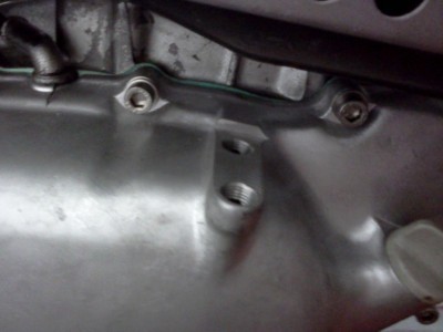

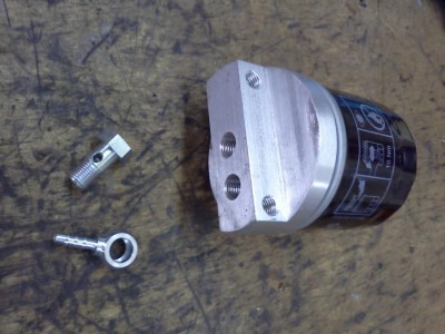

also hier sind mal ein paar Bilder von der ganzen Sache:
Der rechte Motordeckel. Der Ölkanal zwischen beiden Anschlüssen ist verstopft.
Die Vorlage habe ich hier aus dem Forum: http://www.xl500.de/abcdef3/download/fi ... d=1624&t=1

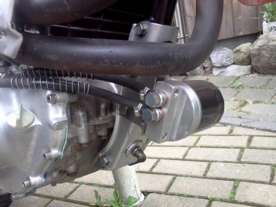

Der Ölfilter soll vor dem Rahmen mit einem Blech an dem Blech befestigt werden, welches Rahmen und Motor verbindet.

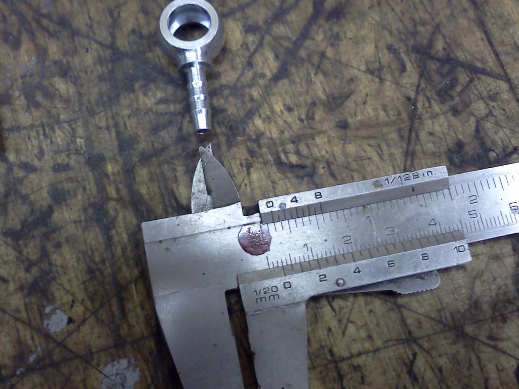

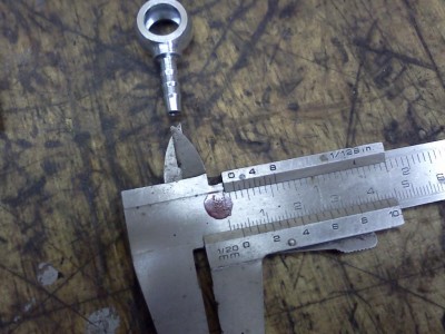

Und hier der Querschnitt, der mir Sorgen macht. Das der Durchlass durch dieses Düsenstück oder was das auch für ne Funktion hat nochmal stark reduziert wird hab ich ganz vergessen
Meint ihr das geht klar mit den Hohlschrauben, oder soll ich mir besser andere Kaliber besorgen?

ich würde mir weniger Sorgen um den Druckverlust in den Hohlschrauben machen als um den Verlust im Filter selbst.
Jetzt passiert folgendes: es wird mehr Öl zur KW geleitet und die sowiso schon mangelgeschmierte Nowe mit Ventiltrieb erhalten noch weniger Öl. Da die Ölleitung auch nur eine Nebenleitung ist sei die Filterwirkung auch in Frage gestellt.
Die letzten 30 Jahre liefen die XL`s auch ohne Filterpatrone, dafür gibt es ja das Sieb und den Schleuderölfilter.
Die Anschlussfittige gibt es übrigens auch in 8 mm mit 4mm Loch, die hab ich für meinen Ölkühler welchen ich zwischenzeitlich aber wieder demontiert habe.

Nö, das geht sauschnell, für die Erstschmierung hat die XL im Kopf ja noch die kleine Wanne wo das Öl stehen bleibt. Wie schnell es geht sieht man wenn man wie z.B. der Dominik das mal hatte einen klaren Schlauch am Ölkühler hat. Die Suppe kommt schon während man tritt...
Wenn man die Filterpatrone mit einer "Erstfüllung" versieht und die so positioniert das sie nicht leerlaufen kann ist alles gut. Zur Höhendifferenz: Ein Bar Öldruck heisst bei einer Dichte von 0,8 inetwa 12 Meter Ölsäule, da kommt es auf die 30cm Höhe für den weg Pumpe bis Kopf nicht an. Wohlgemerkt, da ist der Leerlaufdruck der Ölpumpe schon höher als das genannte Bar...
Zur Drosselung durch den Anschluss: Ist egal, in einem hydraulischen System wird der Druck durch die kleinste Engstelle vorgegeben, also den größten Flusswiderstand. Das ist und bleibt dank Radius hoch 4 bei der Formel für den Leitungwiderstand die kleine Buchse. Man kann ja zum spielen jeweils die Durchmesser der Bohrungen mal in die Formel einsetzen. Boshafte Seelen würden sagen das hat Honda mit absicht so gemacht das für die Kurbelwellenlager und das Getriebe überhaupt erst mal ein Öldruck zusammen kommt...
Also weiter mit großen Schritten der Zukunft entgegen, freu mich schon mehr zu lesen. Den Filter würde ich hinter dem Motor verstecken, da kriegt er nix ab wenn man das Moped mal ablegt und die 250 Kubik mehr Öl freuen das Moped sicher auch auf der Autobahn.

Wenn die kleine Hülse denn wirklich den größten Widerstand bestimmt mit ihren vielleicht 1,5mm, kann ja nur noch der Ölfilter als wirkliches Hindernis gesehen werden.

Hinter dem Motor hatte ich zuerst auch geguckt, allerdings keine vernünftige Stelle gefunden wegen dem Entlüftungsgewürge. Ich wollte den wie oben geschrieben vor dem Rahmen an dem Verbindungsblech befestigen. Da ist der relativ sicher bzw. ich müsste echt Blöd landen.

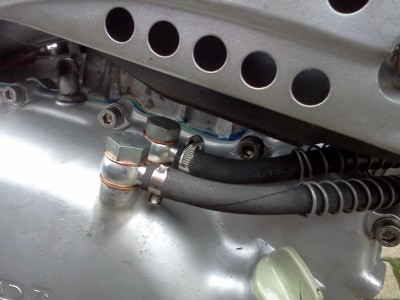

hat jetzt leider etwas länger gedauert, aber heute bin ich ne kleine Testrunde gefahren und es klappt.
Wegen dem Fließwiderstand vom Ölfilter ( ein hengst h97w06, wurde ja gefragt): ich war beim Anziehen der Schrauben zu vorsichtig, und auf der vom Filter abfließenden Seite kam Öl unter dem Dichtring hervor. Nach etwas mehr Vorspannung war dann alles dicht. Das dürfte aber zeigen, dass der Filter kein allzu großes Hindernis für den Ölstrom darstellen sollte. Hier noch zwei Bilder. Die Aufnahme für den Filter wird noch verstärkt. zwischen Krümmer und den Schlächen ist übrigens genug Platz. Sieht auf den Bildern sehr knapp aus.

Das sieht ja sauber und ordentlich aus. Super. :gut: :gut:
Hast du noch mehr Bilder vom Einbau?
