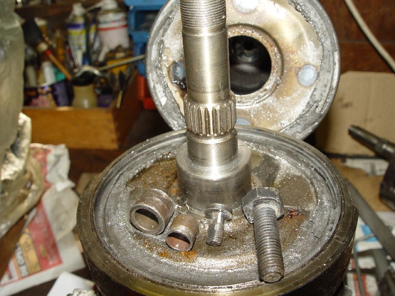

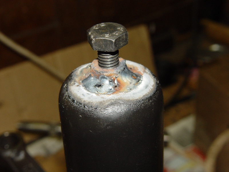

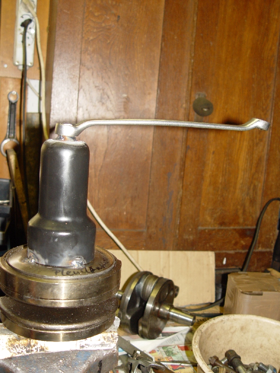

Über die Methoden, wie man die Abdeckplatte der rechten Kurbelwellenwange möglichst zerstörungstfrei herunter kriegt, ist ja schon mehrfach diskutiert worden. Schweißt man eine Mutter auf, um es damit packen und runterziehen zu können, oder drückt man das Blech beim Auspressen des Hubzapfens mit aus, ist es auf jeden Fall mehr oder weniger deformiert. Um das zu vermeiden, habe ich mir etwas gebastelt. Zum Abzieher umfunktioniert wird ein passender Lampenschirm, der an der Kabeldurchführung eine M10-Mutter aufgesetzt bekommt. Dazu kommt ein bißchen Kleinkram, Hülsen zum Zentrieren und ein Zwischenstück, damit die Schraube nicht direkt auf die Welle drückt.
Mit vier Schweißpunkten fixiert ist das Abziehen nur noch Formsache. Schwupp und raus.

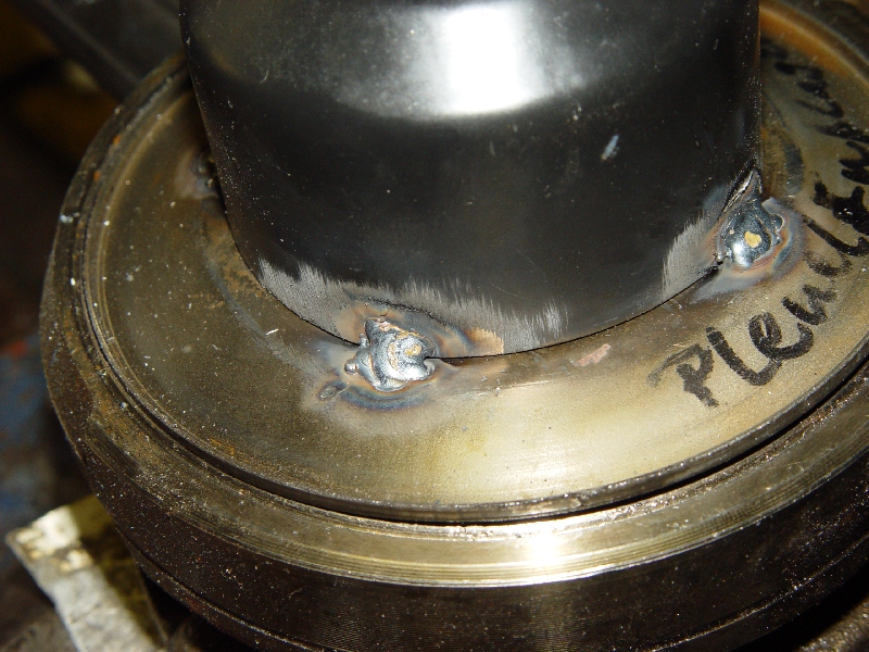

Hier noch ein Photo vom Kleinkram im Detail.

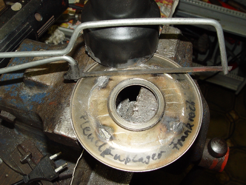

Nach dem Abziehen muß man nur noch die Schweißpunkte wegflexen. Den letzten Rest habe ich mit kleinen Säge erledigt, was gut geht, da das Blech nach oben gewölbt ist. Von ein paar Schönheitsfehlern abgesehen ist die Platte vollkommen unversehrt geblieben, der Abzieher ebenfalls.
Wenn man genau hinsieht, stellt man fest, daß (auch) bei dieser Kurbelwelle das rechte Lager auf dem Sitz mitgedreht hat, so daß es sich sichtbar ins Blech einarbeiten konnte.
