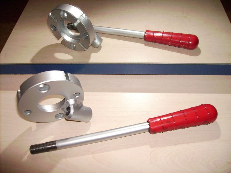

Zeig doch nochmal ein Foto von Deinem Halter mit Erläuterung, wenn machbar!
@Kristian
Der Kupplungshalter von Roland (meine Bilder und Zeichnungen von Peter ) ist ein nachbau des Original Honda Werkzeugs. Da sollte nichts wegbrechen!
Gruß Günter
@Jörg
@Kristian
Gruß Günter

Der von Roland gefertigte und gespendete KMH ist bei mir in Hamburg angekommen.
Wer ihn braucht kann sich gern bei mir melden!
Vorzugsweise kurz vorm Stammtisch, dann bringe ich ihn gerne mit...
Roland, Dir vielen Dank für die Aktion!!!

Ich denke, dass das tolle Werkzeug (gegen Pfand+Versandkosten) auch nach außerhalb Hamburgs verliehen werden könnte. So hatte Roland das gedacht, als ich vor kurzem mit ihm sprach.Vielleicht könnte es auch mit entsprechendem Kommentar hier
http://www.xl500.de/tipps/spezialwerkze ... kzeuge.htm
eingefügt werden.
Günter
eingefügt werden.
Günter
