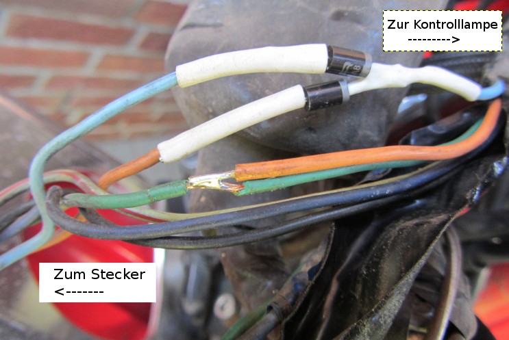

genervt, dass schon wieder eine Blinker-Glühbirne durch war, habe ich heute mal meine "High Quality 1156 BA15S LED 7W White Car Auto Light Source Tail Reverse Backup Brake Lamp Bulb DC12V" verbaut. Kommen von der Lichtstärke sehr gut rüber. Für mich als Unwissender etwas überraschend, es blinkten allerdings immmer beide Seiten gleichzeitig. Ein eingehende Untersuchung zeigte, dass zumindest bei der XLR eine recht trickreiche Verschaltung der Kontrolllampe im Tacho verwendet wird. Sie wird zwischen die beiden +Leitungen für links und rechts geschaltet und holt sich damit die Masse jeweils über die abgeschaltete Blinker Seite :eek: . D.h. wenn man nicht den Kabelbaum mit einer geeigntet Diodenschaltung versehen möchte, muss man die Kontrolllampe im Tacho entfernen und alles funzt wie gewünscht. Erfordert möglicher Weise bei der HU ein paar Überzeugungskünste gegenüber dem Prüfer, allerdings imho sind die Blinker so hell, dass man die Kontrolle im Tacho nicht unbedingt braucht.

Ich würde auch nicht auf die Kontrolllampe verzichten wollen.
Zwei Dioden sind doch schnell in die Zuleitungen der Birne dazwischen gelötet.

... nur der Vollständigkeit halber, es sind nicht nur 2 Dioden man braucht dann auch noch eine Masseleitung, welche sich sicherlich immer finden läßt.

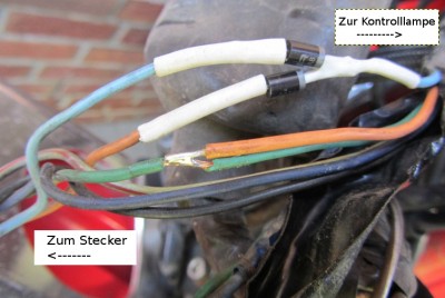

Beiträge: 4229
Re: LED Blinker
So jetzt aber.
Ich habe es nochmals auseinander getüdelt.
Tönnies hat mal wieder recht. Den kleinen Lötpunkt habe ich glatt vergessen.
Hier das Bild wie ich die Kontrollbirne mit den LED-Blinkern zum Laufen gebracht habe.

@ Gunnar, danke voller Forumsservice in der Sache! Damit dann braucht sich auch keiner mehr über die Farben und den Stromlauf den Kopf zerbrechen.
Wo hast Du die OP durchgeführt? In der Schaltbox unterm Scheinwerfer oder direkt unter den Armaturen?
