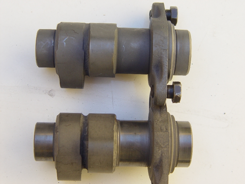

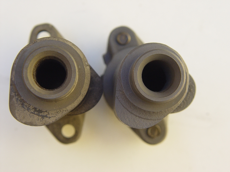

ich habe seit Ewigkeiten eine Tuningwelle von Schrick (http://www.schrick.com/) herumliegen (nie eingebaut). Es dürfte wohl eine umgeschliffene Originalwelle mit DZM-Antrieb sein. Der Grundkreisdurchmesser ist auf 28 mm verkleinert, also 2 mm weniger als beim Original. Der Nockenhub ist ca. einen halben Millimeter größer (~7 mm versus ~6,5 mm). Gekennzeichnet ist sie mit "292 / 7,1", was immer das bedeutet. Ich hoffe, man kann anhand der Bilder die Unterschiede erkennen.

Beiträge: 4253
Re: Suche Sportnockenwelle
@Harald: Tsss, Tsss, Was du alles hast.
Warum hast du die nicht getestet?
Soll das mal einer für dich übernehmen. :D :D Wobei die Kipphebel leiden dann schon etwas bei der Angangsrauhigkeit.
