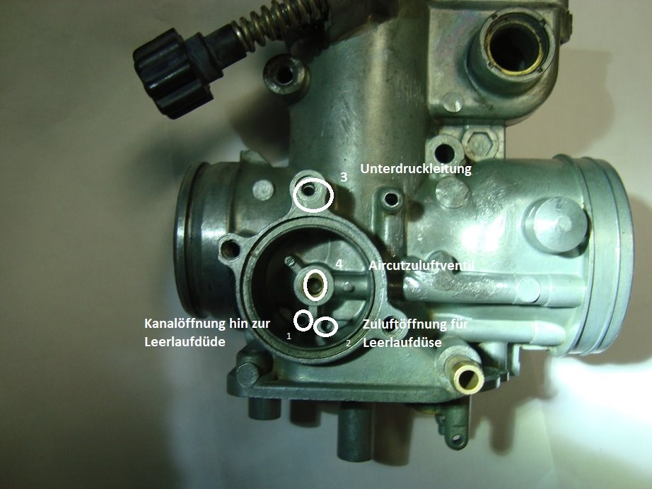

Bild 2
hier wird es schon interessanter.
Kanalöffnung hin zur Leerlaufdüse muß natürlich sauber sein, wir von der 2 Zuluftöffnung Leerlaufdüse mit Luft versorgt.Ist quasi ein kleiner Vergaser für den Leerlauf oder Bremsluft fur die Leerlaufdüse, da bin ich noch nicht so sicher.
Ist dieser Kanal dicht, wird es beim Ankicken schon mal eng.
Oben die Unterdruckleitung für das Aircutventil das sich bei starkem Unterdruck öffnet und aus der 4 Aircutzuluftventil zusätzlich in die 1 Luft zur Verfügung stellt um den starken Spritsog aus der Leerlaufdüse magerer zu machen um das Patschen zu verhindern.
Ist das Aircutventil defekt , wird über die Unterdruckleitung unkontrolliert Luft fremdgeleitet, sehr wahrscheinlich eben in diesen Kanal und nicht wie gewollt zur Leerlaufdüse, mit all seinen Folgen.

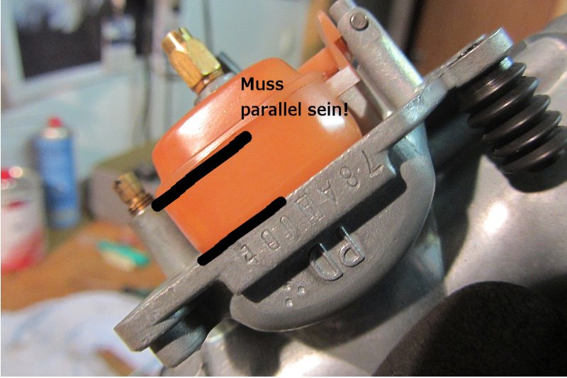

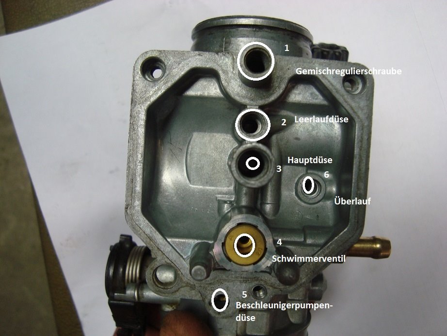

Bild 3
Ja, hier wird es schmodderig.
Ist hier der Sud der letzten 30 Jahre drin, geht in der Regel nicht mehr viel.
1Aircutzuluft ist nicht so wichtig, da wenn zu patscht Sie halt ein wenig und es ist egal wenn das Aircutventil kaputt ist.
Die 2 ist da schon wesentlich wichtiger und liegt ja leider auch unten, so das der Dreck da richtig rein kann.
Die 3 ist die Bremsluftdüse für die Hauptdüse. Wie bei der 2 muß die Sauber sein.
Da einfach nur mit Druckluft rein blasen kann dazu führen, das am anderen Ende der Sodder die Minnibohrung an der Hauptdüse verstopft.
Auch nur Ultraschallbaden ohne systematisches gegenspülen mit der Gewissheit, das die Leitungen wirklich frei sind kommt man da nicht wirklich ans Ziel.
Ich hab da einzelne Litze von kaputten Bowdenzügen und stochere da so rum. Mit Doktorspritze und Petrolium spüle ich da durch bis man sieht, das da wirklich was am anderen Ende rauskommt.
4 Spritzdüse Beschleunigerpumpe. Die zwei Rückschlagventiele mit nicht zu viel Druck durchblasen und auf Rückschlagfunktion prüfen.

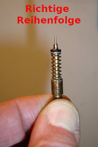

Kontrolle 2: Leerlaufgemischmengenschraube (sitzt vorne am Vergaser von außen einstellbar)
Diese Schraube wird gerne falsch zusammengebaut oder es sind noch Reste eines alten O-Ring im Kanal. Schraube herausnehmen, mit einem dünnen Draht/Schraubenzieher prüfen, ob noch Gummireste im Kanal sind. Schraube mit Spitze noch oben halten, dann Feder, Metallscheibe und oben drauf der neue O-Ring. Siehe Bild. Dieses Paket etwas nach unten drücken, damit der richtig auf der Nadel sitzt. Jetzt den Vergaser richtig herum halten und die Schraube mit Feder-Scheibe-Ring nach oben hin eindrehen. Bis Anschlag und dann genau 2 Umdrehungen zurück. Minimal halbe Umdrehung mehr oder weniger kann später feinjustiert werden.

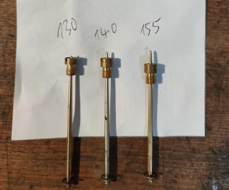

Kontrolle 3: Zusammenspiel Düsennadel und Nadelstock
Bei Keystersätzen gibt es hier schon einmal Fertigungstoleranzen, die einen Vergaser fast unfahrbar machen. Nadelstock mit dem Hauptdüsenträger einsetzen und darauf achten, das der Nadelstock 3 mm in den Saugtrakt herein ragt. Sicherungsring an mittlerer Kerbe (3 von 5) einsetzen. Nadel von oben in der Nadelstock fallen lassen. Ohne Kraft sollte die Nadel 8 mm über der Kante zum Stehen kommen (obere Kante Nadelstock bis zum Sicherungsring), siehe Bild in PDF-Datei. Dann ist alles gut. Fällt die Nadel bis zum Sicherungsring herein, ist das Gemisch definitiv zu fett - Schlechte Leistung im Mitte und Oben Bereich. Dann anderen Nadelstock und Nadeldüse probieren oder Originalteil von Honda.
