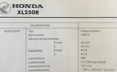

Hallo Thomas,
Kannst du damit was anfangen!?
Gruß Thorsten
Gruß Thorsten

Ja, danke, ich werde aber mal nen paar größere Hauptdüsen testen.
