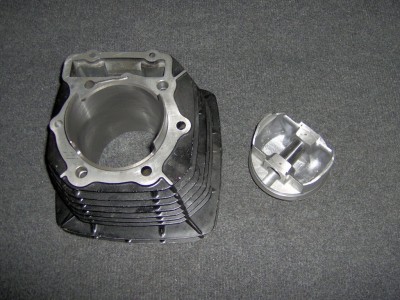

xl500doktor
Beiträge: 161
Wohnort: Cloppenburg
Re: 95, 97 ..... 96mm Kolben
Beitrag von xl500doktor »
ich gehe mal davon aus das dieser hier der gemeinte Kolben ist von welchem hier gesprochen wird. "Gußkolben"! Würde mich allerdings brennend interessieren woher der nicht zu erwähnende Verkäufer . . . diesen geordert hat.

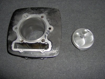

xl500doktor
Beiträge: 161
eins noch...
tommot
Beiträge: 608
Wohnort: Hemmingen
Beitrag von tommot »
Jepp der isses
