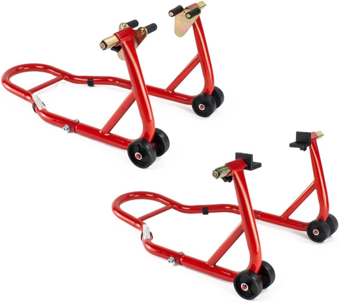

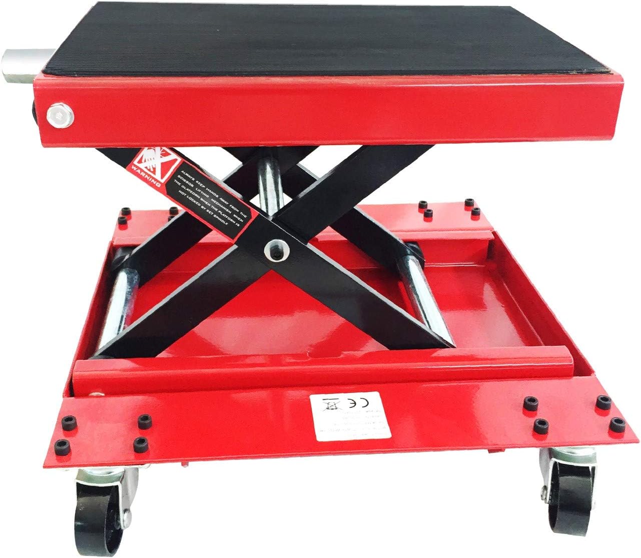

ich habe mir bei einem Händler, den ich eigentlich nicht mehr nutzen wollte, für Einbau/Ausbau folgende Klamotten bestellt:
Sicher Aufbocken:
Bei der 500S passt der hintere Bock gut, bei dem vorderen muss man wegen des 23" Vorderradse die Rollen ein wenig unterfüttern.
Aber zum Ausbau reicht der hintere Bock.
Motor tiefenentspannt aus dem Rahmen fahren:
Damit bekommt man den Motor ohne übermäßige Kraft aus dem Rahmen.
Um die 46kg auf die Werkbank zu bekommen benötigt man Kraft oder Hilfe.

Ich habe mir jetzt eine Hebebühne bestellt und auch das eine Teil zum hinten rein stellen damit sie gerade steht.
