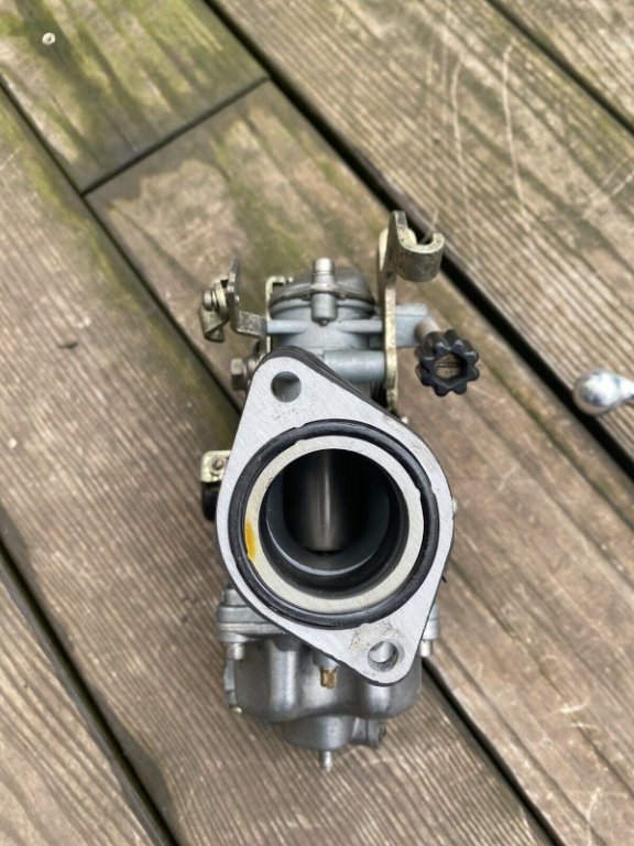

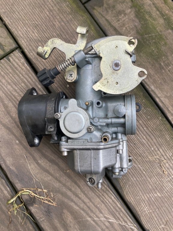

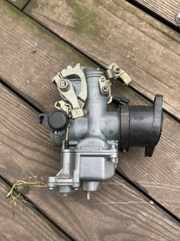

Mehr als diese drei Fotos habe ich jetzt grad nicht zur Hand, ich schaue evtl. heute abend nochmal.
Was ich aber sagen kann: Außendurchmesser zum Ansaugstutzen hin identisch mit dem XR500 vergaser, passt also auf den Ansaugstutzen.
Außendurchmesser zum Luftfilter hin ca 45mm, der XR500 Vergaser hat ca. 50mm (Denke der XL500S-Vergaser ebenso).
Somit passt der frisch erworbene XL500R-Vergaser nicht auf den Luftfilter (von der XL500S), da der Innendurchmesser des Luftfilteranschlusses ca. 50mm hat.
Sehr ärgerlich, da ich immer nur am Wochenende ein paar Stunden für das Projekt habe :(

das ist definitiv kein XL500 Vergaser.
Eine schnelle Internetrecherche sagt, das der an eine CB 250 RS gehört.

Habe es mal kurz nachgemessen:
XL500S (PD08A) und XL500R (PD78A) Vergaser haben:
Zum Motor 42mm Außen und 32,5mm Innen
Zum Luftfilter 51mm Außen und 48mm Innen
Das wird leider nichts.
