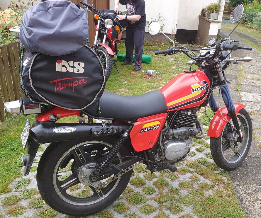

Mein „alter Eimer“ (mit 0,6 Liter Inhalt) verbraucht durchaus Spritmengen, die unter 4,0 Liter (pro 100km) liegen, besonders mein frisch überarbeiteter Experimentalmotor von März dieses Jahres scheint effektiver zu sein, dank dem ausgeklügeltes Finetuning (sogen. Drehmonent-Tuning) von mir.
Ich habe – im Zusammenhang mit meinen langen Endlandtouren und schwerem Urlaubsgepäck- zwei schicke kleine Diagramme über den Benzinverbrauch erstellt, die ich euch nicht vorenthalten möchte.
Ich kann mir trotzdem gut vorstellen, daß die Hersteller die Gedanken Kristians gehegt haben. Zur Verwendung des kleineren Vergasers mögen sicherlich weitere Gründe beigetragen haben, wie der Rotstift der Kaufleute, ect.
