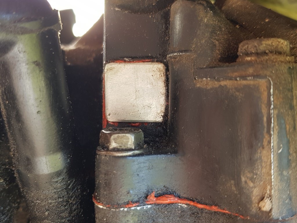

Re: Oben undicht
Das Auswechseln der Kipphebelwellendichtungen ist sehr mühevoll und arbeitsintensiv.
Ich tat es trotzdem mal und danch war eine wieder undicht.
Also kam das schon empfohlene Abdichten von außen in Frage. Etwas Dirko draufschmieren hält auch nicht lange als dichtete ich flächig mit einem Stück Alublech ab. Das hält schon viele Jahre dicht.
Die Fläche vorher gründlich mit Aceton reinigen!
So sieht es nun aus, ok, ich könnte es noch schön unauffällig schwärzen:
