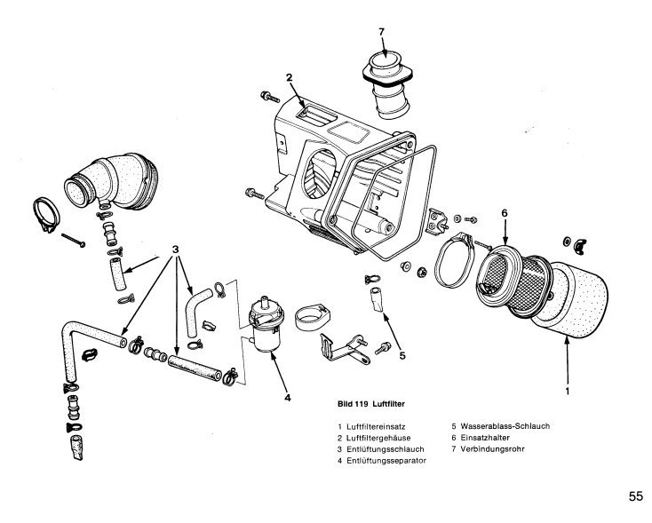

Ich brauche Bilder, verstehe das nicht mehr.
Sind diese Bauteile bei dir vorhanden?
Ist der Übergang von 2 zu 7 spaltenfrei dicht?

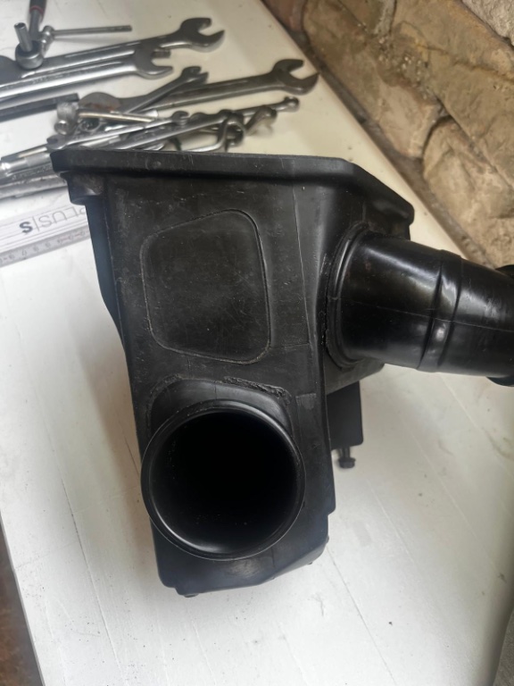

Gunnar_HH hat geschrieben: ↑22. April 2026, 22:57 Ich brauche Bilder, verstehe das nicht mehr.
Hallo Gunnar, so sieht’s bei mir aus. Gibt aber eigentlich hier am Luftfilter gerade gar kein Problem.
