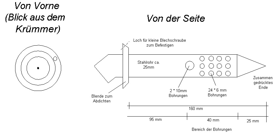

Hi,<br><br>Ich habe mir im Winter einen Sebring-Schalldämper gekauft, allerdings ohne diese dB-Flöte. Der ist dann zu laut :)... Dann hab ich bei ebay eine ersteigert, ist aber eine selbstgebaute, sprich ein Rohr ohne irgendwas drinne. sie passt aber ganz gut hin und sieht auch nicht besonders auffälllig aus. Weiß jemand von euch, was bei den originalen Teilen in diesem Einsatz drinn ist? Ich geh´ mal von einer Buchse mit Löchern aus. Wenn jemand was genaueres wüsste, bzw. ein Bild hätte, würde mir das weiterhelfen...<br><br>Gruß Jo

Hallo Jo,<br><br>ich habe dir die Flöte mal aufgemalt<br>Bild<br>Die genauen Maße habe ich gerade nicht 'am Mann'. Das Rohr passt mit etwas Spiel (ca. 2-3mm) locker rein.<br><br>Gruß Gunnar

Vielen Dank, <br><br>gehen die 10mm Bohrungen durch oder sind die nur von einer Seite???<br>Weißt du wieviel hinten noch offen bleiben muss wo man es zusammendrückt?<br>Gruß Jo

Hi Jo,<br><br>es sind insgesamt 10 Bohrungen ungefähr gleichmäßig verteilt über die gesamte Zylinderfläche (Rohrfläche). <br>Die Bohrungen bilden den möglichen Luftdurchsatz und damit auch die Lautstärke. Je mehr, desto laut. <br>Das zusammengedrückte Ende ist fast ganz zu. Ein bisschen offen schadet aber auch nicht. <br><br>Gruß Gunnar

Ich hab das Ende jetz zusammengedrückt (ungefähr ein Quadrat mit 9mm ist noch offen). Also Danke nochmal für deine Mühen!!! <br>Gruß Jo<br>

Hallo Jo,<br><br>jetzt die nochmals aktualisierte Zeichnung (ich nusste mir das Teil erst einmal wieder ansehen):<br>Bild<br>Eine kleine Öffnung beim Zusammendrücken des Rohres schadet wirklich nicht. Viel Spaß beim Testen.<br>Gruß Gunnar

kann jemand noch mal das Bild der Flöte auftreiben ???
es ist nicht mehr im Forum zu sehen....
Ich habe einen Freund der das Teil nachbauen muss....

Hallo Larserik,
hier ist das Bild des Einsatzes:
Ich denke, dass hast du gemeint.
25mm Rohr: Eine Seite zugemacht, andere Seite leicht abgeknickt, Löcher drin und eine Blende dran, damit es befestigt werden kann.

Hier noch ein Versuch zu dem Bild und den Maßen der Flöte.
