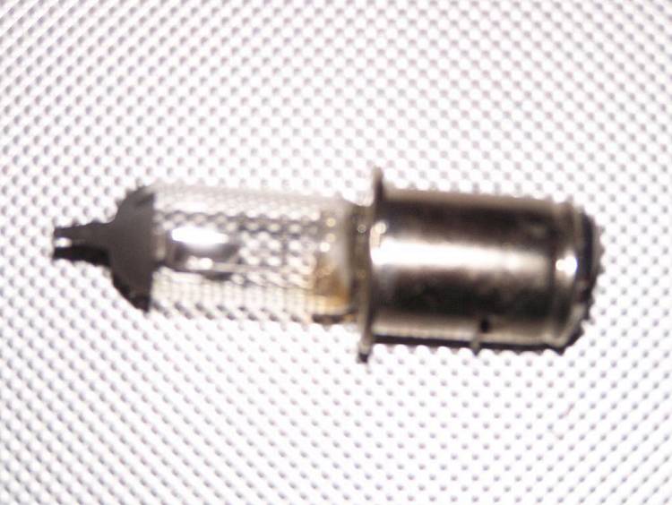

hallo leute.
hab in meiner einen xlr eine birne (12V 35/35W) gefunden die mir noch nicht untergekommen ist, aber ein ungewöhnlich gutes licht macht. sieht für mich wie ne halogenlampe aus, nur mit ner aufnahme wie eine biluxlampe. hab mal ein bild angehängt..
weiß jemand von euch, was das für eine ist? war heute im motoradhaus und hab den verkäufer gefragt, ob er mir noch so welche besorgen kann. der meinte die gäbe es garnicht zu bestellen, sei womöglich irgendeine "untergrundbastelei" oder wenn dann eventuell im ausland
zu bekommen, da das eh nicht stvo zulässig ist. ich würde mir gern trotzdem ein par davon auf lager legen. habt ihr ne ahnung, wo ich sowas herkrieg?
grüße..

bruchi hat geschrieben:weiß jemand von euch, was das für eine ist?
Jupp, ist ein "stinknormales" 6V 35/35W Halogen-Leuchtmittel mit Ba20d-Fassung.
bruchi hat geschrieben:der meinte die gäbe es garnicht zu bestellen, sei womöglich irgendeine "untergrundbastelei" oder wenn dann eventuell im ausland zu bekommen, da das eh nicht stvo zulässig ist. ich würde mir gern trotzdem ein par davon auf lager legen. habt ihr ne ahnung, wo ich sowas herkrieg?
Genauso (6V 35/35W halogen ba20d) mal gegoogelt findest du z.B. hier das gesuchte, allerdings mit einem Stückpreis von 14,16 Euronen nicht gerade ein Schäppchen. (+ Versand ...)

Sorry, habe erst im Nachhinein genau gelesen und festgestellt, dass Du ja 12V brauchst, kann man aber genauso googeln und findet hier dann das gesuchte.
Und siehe da: 7,60 + Versand 8) .
Ist ja klar, bei der o.g. müssen ja noch mühsam 6V entfernt werden ... :gruebel: das hat schon seinen Preis ...

dank dir klausi.
werd mir mal welche ordern.

hallo christian,
das teil hab ich seit jahren verbaut 6 v 45/45w und gibt echt gutes licht.
bezugsquelle kann ich dir durchgeben sofern benötigt.

45/45W?
sind die dann noch heller? der typ im motoradhaus meinte, der reflektor der xl sei möglicherweise nicht für H4 ausgelegt und ich würde damit eventuell den gegenverkehr blenden, da sonst normale biluxlampen verwendet werden.

bruchi hat geschrieben: sind die dann noch heller?
Jipp! Allerdings musst Du halt aufpassen, dass die Leistung der Lichtmaschine ausreicht, die Lampe zu versorgen. Sonst hat sich das blad mit der Helligkeit. Allerdings könnte dann Deine Lima so nett glühen :tannenbaum: , dass Dir der Ausfall des Hauptlichtes plötzlich gar nicht mehr so schlimm erscheint.
Allgemein gilt: Je mehr Watt (also je mehr Leistung aufgenommen wird) desto heller das "Leucht".
Nicht vergessen: Peter hat seine Lima neu gewickelt um diesen Leistungshunger angemessen stillen zu können!
bruchi hat geschrieben:der typ im motoradhaus meinte, der reflektor der xl sei möglicherweise nicht für H4 ausgelegt und ich würde damit eventuell den gegenverkehr blenden, da sonst normale biluxlampen verwendet werden.
Scheint ein echter Experte zu sein. Du verstößt bei Einbau einer Halogen-Lampe bereits eindeutig gegen die StVo. Das Blenden des Gegenverkehrs kann auch mit einer normalen Bilux-Lampe passieren und erheblich stören. Wenn dieser Effekt bisher noch nicht zu bemerken war, wird es auch in Zukunft nicht der Fall sein.
Kauf Dir Deine Lampe und freu Dich am Licht. Um Dir auf die Schliche kommen zu können, muss schon die Lampe aufgeschraubt werden :lupe: .

bruchi hat geschrieben:hallo peter.
45/45W?
die bilux sind 45/45 w und die h4 sind 35/35 watt, da hab ich was verwechselt. bei der bilux version taugt der reflektor, bei der h4 variante ist wäre es wohl gescheiter einen speziell für h4 licht einzubauen.

Schnick Schnack :wink:
Dann kann man auch gleich vernünftig auf H4 umbauen.
Die Erfinder dieser H4/Bilux-Kreuzung werden den Biluxreflektor schon mit eingerechnet haben, auch wenn´s vielleicht nicht 100%ig ist. Das Teil so einzustellen, dass man den Gegenverkehr nicht blendet, sollte wohl möglich sein.
Vor nicht allzulanger Zeit hat haensle hier mal nen Thread reingestellt, wie man eine PD02 ordentlich für kleines Geld auf H4 umbaut.

Beitrag von bruchi »
dank euch für die tips, habe mir die 35W H4 aus klausis link bestellt. der preis is ja ok..
volkri hat geschrieben:Die Erfinder dieser H4/Bilux-Kreuzung werden den Biluxreflektor schon mit eingerechnet haben, auch wenn´s vielleicht nicht 100%ig ist. Das Teil so einzustellen, dass man den Gegenverkehr nicht blendet, sollte wohl möglich sein.
denk ich auch, habe gestern nochmal ne vergleichsfahrt gemacht. wobei ich gesehen hab, daß die bilux auch nur 35W hatte, daher wohl das erschreckend schwache licht vorher. :roll:
