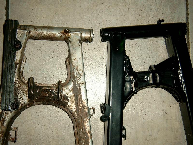

Hier gibts 2 links im Forum wo es um das Thema mit dem Gewinde und Längeres Federbein geht ist bestimmt informativ! Wobei das Schraubenproblem eigentlich bei der 250 R nicht auftreten sollte, wenn ich mir so das vergleichsbild im Anhang ansehe! Allerdings hab ich festgestellt das die aufnahme der umlenkung ziemlich unterschiedlich ist in der breite.....
