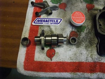

servus,
leider war ich gestern zu verplant und hab den Motor zu gemacht und die Fotos vergessen.
Hab dafür aber die Megacycle Seite rausgesucht:
http://www.megacyclecams.com/catalog/catalog.pdf
Auf Seite 29 sind die verschiedenen Varianten für die XL. Mit etwas Englisch erklärt sich das eigentlich von selbst.
Ich habe die 144-30NS verbaut.Das war wie ich finde die beste und einfachste Lösung für eingelaufenen Nockenwellenlager. Die kommt ohne Veränderungen in den orginalen Kopf.
Bei mir passte die und läuft auch seit dem ohne Probleme.
Gruß Stefan

die Megacycle Nockenwellen mit der Kennung NB passen nur in Zyl.-Köpfe welche stark eingelaufen ,sogenannte richtige Fresspuren aufweisen.
Dazu muß aber der Kopf samt Kipphebeldeckel auf das entsprechende Lagermaß aufgebohrt werden.
Beiträge: 4254
@ Stephan, Darthvader und Volker,
darf das Nockenwellenlager eingelaufen sein für die NS Variante. Und wenn ja wie stark.
Hat schon jemand die NB Variante (also mit Kopf und Deckel einschicken) probiert. Wie aufwendig ist das denn?
Hallo Gunnar,
also ich persönlich meine schon das die NS Variante zu 90% ausreicht. Wer es natürlich auf 0,100 mm benötigt der muß halt seinen Kopf einschicken. Ich hatte das Glück einen nagelneuen Zyl. Kopf mit der NS Variante zu bestücken, d. h. ich könnte ihn auch noch in vielen Jahren mit einer normalen nicht gelagerten Welle fahren sofern mal die nadelgelagerte Welle hinne ist. Aber ich habe noch einen neuen Ersatzmotor mit einer neuen Mega. Welle. Das heißt ich brauch wohl in meinem leben niemals mehr einen anderen Zyl.-Kopf.

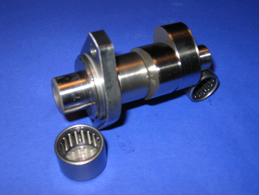

moin männer.
ich hab meine megacacle NW bekommen.
macht von der verarbeitung her einen guten eindruck :eek: .
werde die tage mal den motor kompletieren und posten wie er läuft. anbei mal ein foto von dem schmuckstück.
Beiträge: 4254
Hallo Darthvader,
sieht doch seht gut aus die Lösung.
Nun bin ich gespannt, was Du berichtest über die Verbesserungen im Betriebszustand: Laufruhe, Leistungssteigerung.
