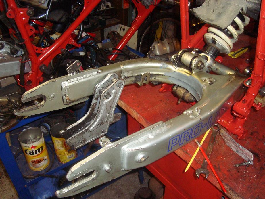

Hallo Bastelfreunde, habe eine schöne XL mit XR Schwinge und WP Federbein bekommen. Ist sogar eingetragen.Habe mal zwei Bilder gemacht zum Vergleich, für alle die an sowas Interesse haben.
Das WP Federbein hat einen längeren Bolzen, der durchgeschraubt ist und außen noch eine selbstsichende Mutter hat.
Habe selbst vor Jahren Eins kaputtbekommen, da sich die Verschraubung im Alu nicht wirklich befestigen lässt.

Ging sie von den Ausmaßen her so rein oder mußtest Du was ändern?
Ist die Schwinge länger als die Originalschwinge?
Beiträge: 1639
Hallo Jörg, habe eben selbst erst mal geschaut, :
Gleiche Länge
Hinten ca. 12mm innen breiter
Schinge ist wohl ca. 2,5 mm vorne schmaler, da auf der Kettenseite eine U-Scheibe montiert ist.
Lichte Maß von Hinterradachsbolzen bis Innenrundung zur Prolinkumlenkung ist gleich.
