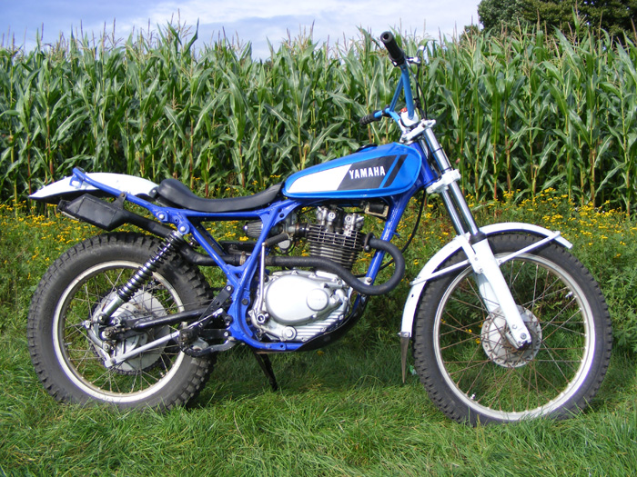

Hallo Forum,
habe einen Trialmotorrad Eigenbau mit einem XL250K Motor (siehe Bild). Im Standgas läuft der Motor nach einer Motorrevision ganz hervorragend aber leider gibts beim Übergang in Teillast einen Leistungsloch gefolgt von einem Leistungssprung. Das kennt jeder, der schon mal einen Rundschieber oder gar Flachschiebervergaser gefahren hat. Jetzt möchte ich statt des Rundschieber einen anderen 28mm Gleichdruckvergaser einbauen und hoffe, daß der Übergang Standgas/Teillast dann besser läuft. Hat das schonmal jemand von Euch gemacht? Wenn ja, welchen Vergaser empfehlt Ihr? Wie gehe ich beim Abstimmen vor? Habe einen Vergaser von der CBR125R der zumindest vom Durchnesser (28mm) schon mal passt. Haltet Ihr den für sinnvoll obwohl der von einer 125er stammt?
Beste Grüße, ToLu.

Ergebnis: Der Motor läuft trotz Racingluftfilter zu fett. Also Kerzenbild ist schwarz. Habe mir erstmal eine kleinere Hauptdüse 120 statt 125 besorgt. Aber die kommt ja erst im Teillastbereich mehr zum tragen. Ebenso die Düsennadelstellung. Da man beim Trial ja meistens mehr im Standgas oder unteren Teillastbereich fährt muß ich auch in dem Bereich irgendwie das Gemisch magerer machen. Ich probiere es nochmal mit der Standgasgemischregulierschraube. Hatte sie bisher nach Drehzahl eingestellt. Das muß doch irgendwie hinzukriegen sein. Außerdem kaufe ich mir eine colortune Kerze. Werde mich wieder melden wenn ich damit vorankomme.
Vielen Dank an alle, ToLu.

@ oma: Noch größer und es wär ein Stützrad. :)

Hallo Leute,
habe als Kettenrad einen 62Z Alu Rohling von AFAM auf der Drehbank angepasst. Als Ritzel arbeitet ein 11Z (statt15) von der BW Maico. Das passt rein Zufällig auf die Getriebeausgangswelle (ob die Japaner die Verzahnung wohl abgekupfert haben???) So habe ich 42 KW Umdrehungen / Hinterrad. Das ist fürs Trialfahren ein guter Wert. Für die, die es interessiert was ich noch so alles verändert habe, hier eine url zum nachsehen: http://www.rhoenradturnen.org/ToLus_Sei ... /trial.htm
Bests, ToLu.

:lol: Was für ein geniales Moped ... Glückwunsch ... animiert glatt zum Nachbauen :lol:
