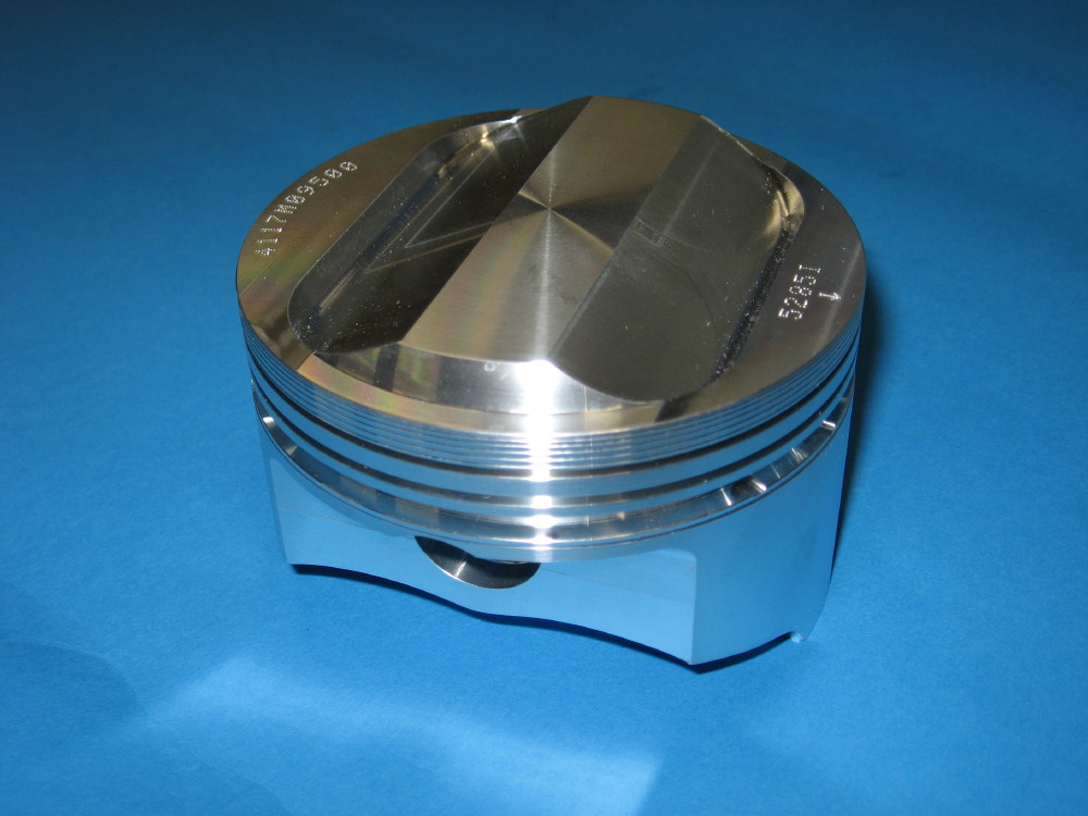

gestern habe ich meinen 95mm Wiseco Schmiedekolben über Erik (super schnelle Lieferung, großes Lob) erhalten.
Bevor dieser verbaut wird muß der Kolbendom allerdings noch bearbeitet werden. Ansonsten wäre die Verdichtung viel zu hoch. Weitere Bilder folgen in den nächsten Wochen.

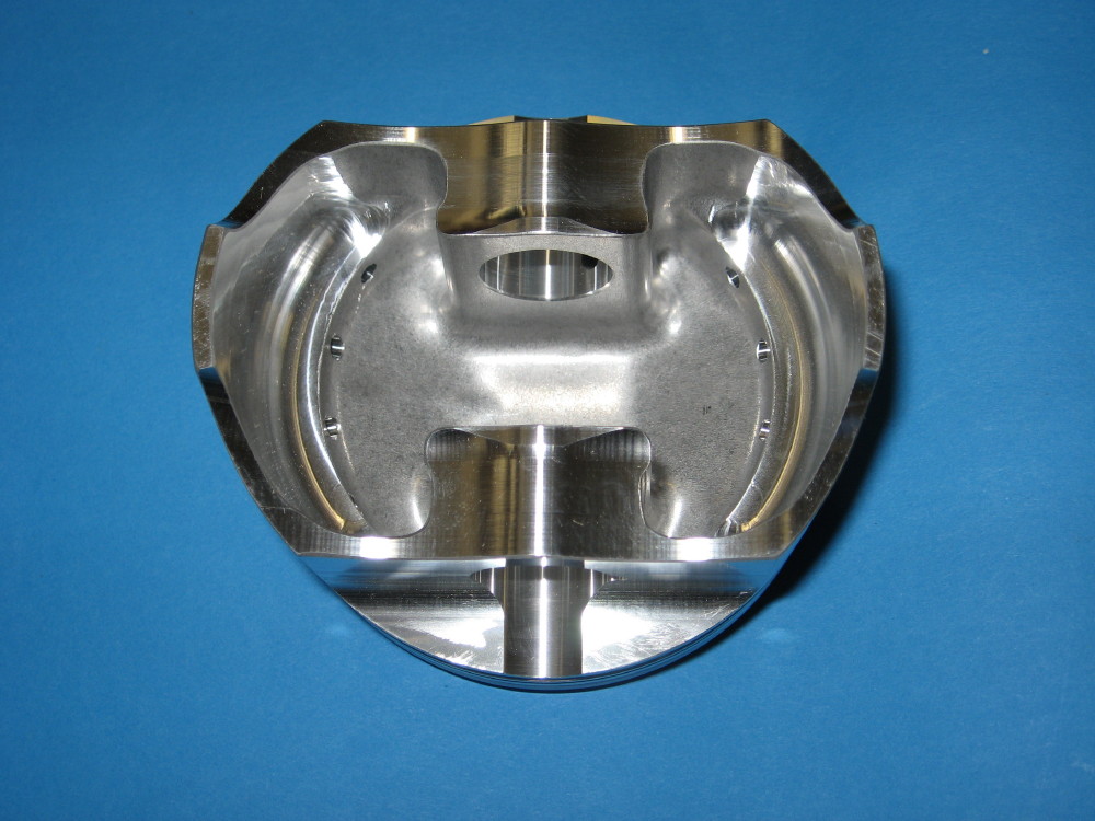

Halo,
der Kolben von unten.

Glänzt wie Falschgeld...
