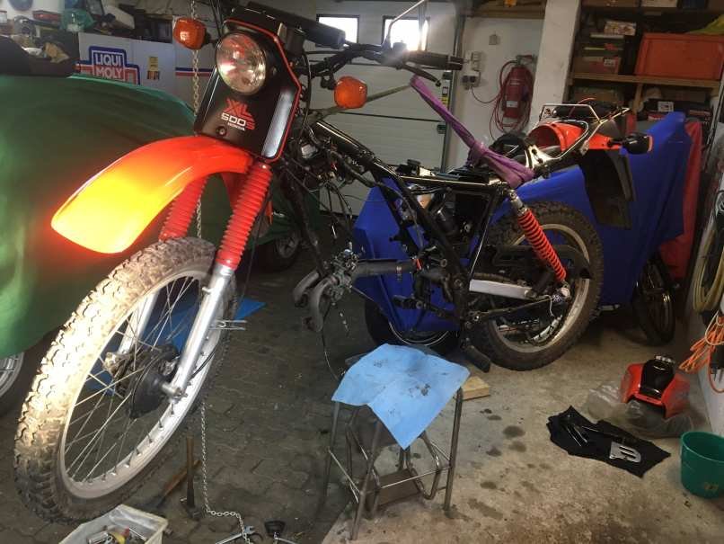

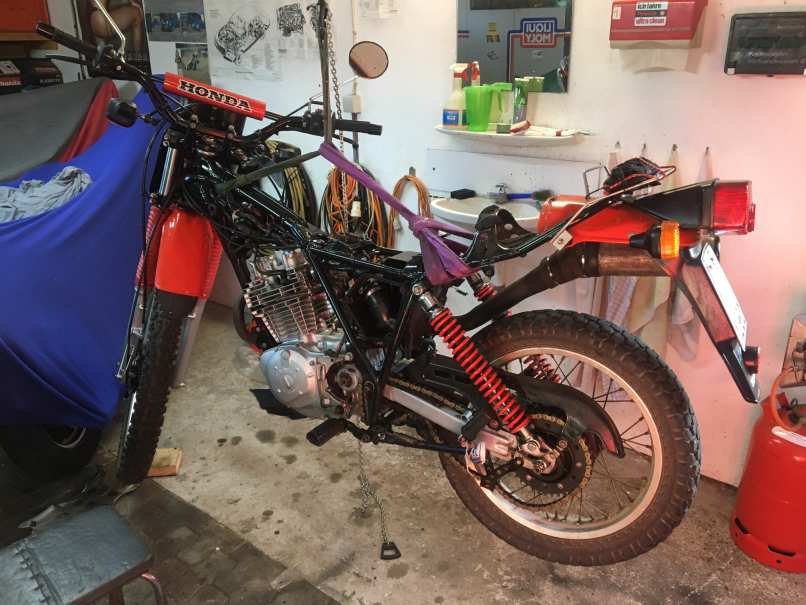

ich habe das Glück das ich einen Doppel T-Träger mit Laufkatze in der Werkstatt habe.
Ich hebe das Moped mit dem Kettenzug an und stelle es auf einem Hocker ab. Dann alles lösen und das Moped alleine anheben. Der Motor bleibt auf dem Hocker. Besonders komfortabel beim Einbau.
