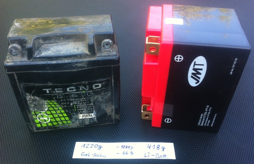

Ich habe im Juni meine 4 Jahre alte leere Gel-Batterie mit dem Autoladegerät gekillt. Nach 2 Tagen war sie so gründlich geladen, dass sie gut 1 cm dicker war aber keinen einzigen mA mehr abgeben wollte.
Der Gel-Akku hatte sich die letzten Jahre sehr gut bewährt, da meine XL öfter mal im Schlamm, horizontal oder 2m unter Wasser lag.
Was stand für die Neuanschaffung zur Auswahl?
10 € für einen Blei-Akku
20 € für einen Gel-Akku
26 € für einen Li-Io-Akku
Auf letzteren fiel meine Entscheidung, da meine Knochen in die Jahre gekommen sind.
Für nur 6 € mehr ein Gewichtsvorteil von 1,2 kg der mir das Handling und Aufrichten der Maschine erleichtert.
Im Flugzeugbau geben wir Tausende € aus um mühsam einen Kilo einzusparen...
Ich habe noch paar große Kondensatoren liegen, die ich mal als "Batterie-Eliminator" an der Vollkross einbauen werde, and der Straßen-XL möchte ich jedoch volle und TÜV-taugliche Lichtfunktion haben. Abends mit Motor aus an der Straße stehend ist es schon etwas sicherer wenn Bremslicht und Blinker noch leuchten.

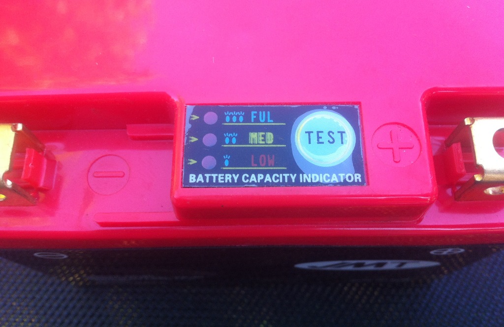

Einen perfekt passenden Li-Io-Akku gibt es nicht, aber der HJTX5L-FP-SI 12V 19Wh von JMT (Matthies Hausmarke) passt senkrecht recht gut in die XL-Halterung. Er hat sogar eine Batterie-Test-Funktion mit hübsch leuchtenden LEDs.
19Wh / 12V ergibt nach meiner Rechnung 1,6 Ah was deutlich mehr wäre als der Blei-Akku mit 1,4 Ah hätte. Ob sich das so vereinfacht umrechnen lässt kann uns Tönnies viel besser erklären.

... ja, kannst Du so rechnen. Die tatsächlich verbrauchbare Energiemenge sinkt allerdings bei höheren Enladeströmen (z.B. > 0,3 A) auf Grund des Innenwiderstands der Batterie, egal ob Li-Io oder sonst was. Die Batterie dürfte deutlich kleiner bauen als die 3Ah Orginal?

Ist ja geil. Ne Batterie mit Tester drin ... :-)
Ich habe eine LP ML-LFP5 mit 12V, 19Wh und 107x56x85mm bei knapp 0,5kg.
Lt. Beschreibung kann man damit folgende Typen "ersetzen": YTX4L-BS, YB5L-B, YTX5L-BS, SLA12-4S, YB4L-B und SLA12-5
Der zuvor genutzte Blei-Akku X4L sollte eigentlich 3 - 4 Ah gehabt haben, ist mit 114x71x86mmbei ca. 1,5kg allerdings relevant größer.
Aber bei dem LiFePO4-Akku sind Schaumstoff-Plättchen dabei, mit denen man den Akku "aufpolstern" kann, wenn das nötig sein sollte.
Nö, die hab ich nicht, gute Idee aber, kann man für wenig Geld nachrüsten :-)
Ich denke die Umrechnung passt schon, allerdings habe die Blei/Blei-Gel-Akkus eher 3 - 4 Ah, liefern allerdings weniger Strom und machen früher "schlapp", während ein "normaler" Akku nur eine Handvoll Startvorgänge abkann, sind es bei einem LiFePO4 10-20 - spielt bei der XL natürlich eher weniger eine Rolle :-)

Also , ich hab´ auch ´nen JMT mit 24 W/h in die XLS mit FT-Motor mit E-Starter eingebaut !
Paßt problemlos in die orginale Batterie-Halterung der XLS , wiegt nix und hat genug Power , um den FT-Motor auch mehrmals durchzudrehen und zu starten !
Habe bis jetzt noch keine Langzeiterfahrungen damit ... die kommen nächstes Jahr ...aber bis jetzt ist das Moped immer ohne zu schwächeln angesprungen und das auf Kurzstrecke .
Und wenn man noch ´nen Hunni mehr für ´nen ordentlichen Li-Io-Akku ausgeben würde , gäbe es bestimmt garkeine Probleme mehr...inklusive Temperaturbetändigkeit bis 20 Grad minus !
