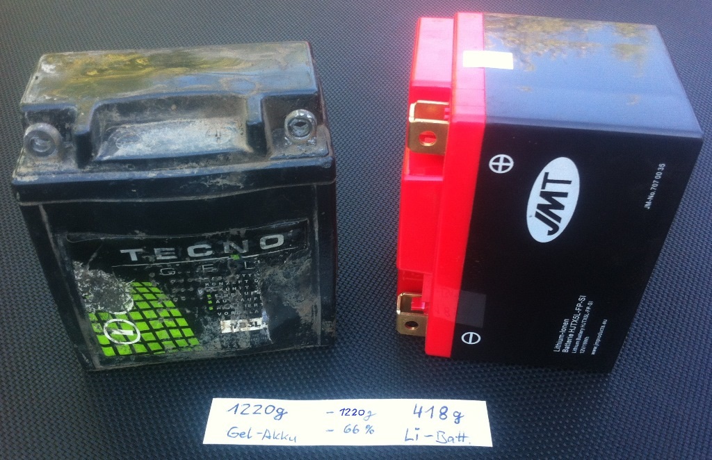

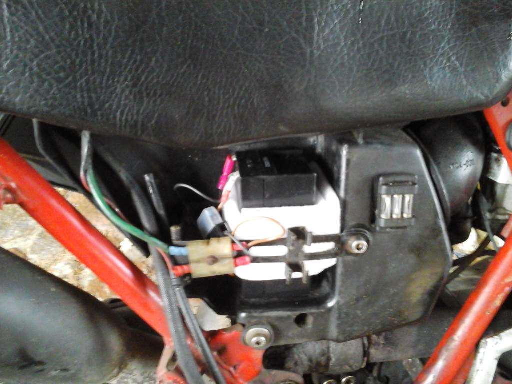

nachdem ich meine alte Batterie auch mit vielem "guten Zureden" und allen möglichen Lade- Entladezyklen nicht mehr auf über 9 V gebracht habe, musste ein neue her.
Kondensator habe ich jetzt nicht gemacht, weil ich mir die Handy-Lade-Möglichkeit nicht nehmen wollte, es kommt also völlig "unoriginal" ein Dose ans Mopped.
Und weil das mit der Entsorgung einfach einfacher ist, bin ich zum Hein Gerippe gefahren (ja, noch gibt es die ;-) ) und da gab es eine Blei-Gel für 30 Euronen und eine LiFePO4 für 50. Ich habe letztere genommen, weil damit ist mein Mopped jetzt etwa ein halbes Kilo leichter und viel schneller :-D
