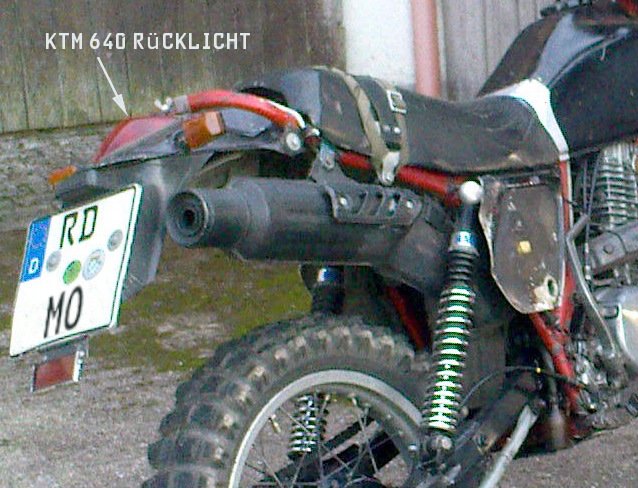

Hab auch einen BSM dran. Der ist emailliert und gammelt nicht so und er ist feinst umbaufähig. Hab den voll total umgebaut und werd mir noch einen zulegen. Zum Umbau haben TÜV-Onkels gesagt, dass solange die DbA- und Unfallvorschriften (keine scharfen Kanten und so) Vorschriften eingehalten werden, KEIN EINTRAG erfolgen brauch. Ich stopf meinen bis zur Gegendruckgrenze mit alten Stahlschwämmen (Aus der Küche) voll und die sitzen im einem Chromrohr ummantelten, mit V2A-Federn gehaltenen Lochblech-Käfig-Einsatz drin. Der Serienmäßige BSM ist doch für 20 KW Ausführungen, soweit ich weis.
Tipp: Mein Krümmer ist die Opferanode, solange der gammelt schützt der im Sinne der Spannungsreihe die anderen Anbauteile vor Korrosion. Sobald ich meine Biegemaschine hab, bau ich mir die Krümmer irgendwann selbst aber ich hab noch vier.....

das sieht ja stark illegal aus smoke18

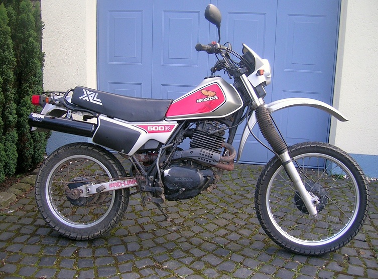

Habe den auf dem Foto gezeigten Endtopf gegen den originalen getauscht.
Der emaillierte Austauschschalldämpfer hat die Bezeichnung BSM-Enduro und passt laut TÜV Prüfbericht bzw. ABE u.a. an die XL 500 S und R, sowie XL 200, 250, 350, 600 etc.
