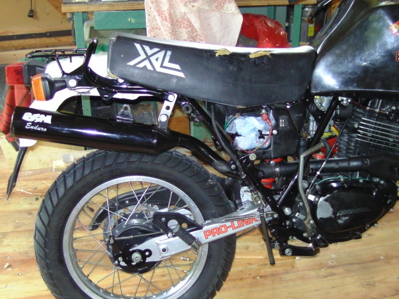

der S Endtopf passt nur bedingt an die R.
Ich musste zusätzlich einen Halter basteln siehe Bild.
Gruß, Alex
Beiträge: 4251
Ich finde der S Endtopf passt nicht nur bedingt an die R, er sieht auch so aus... :(
Nüscht geht über orischinal.
Leistungsmäßig und optisch!
