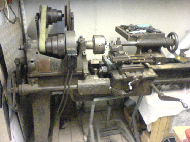

Das erste Bild, ist die Maschiene, wo der Ring drauf entstanden ist.
Man kann mit dieser Drehbank, sogar Vorschübe fahren, und Gewinde schneiden, ist nur alles eine Frage der Zeit und der eigenen Geduld.
Die Drehbank ist soo alt, da hat man früher von Dampf auf Elektro umgerüstet. Weiß einer wann das war?
Noch vor der Industrieelen Revolution.
Früher wurden alle Maschinen in einer Werkshalle von einer Kardanwelle unterm Dach angetrieben, auf der viele Riemen liefen, für die jeweiligen Maschienen, am Ende stand eine große Dampf-Maschiene. Irre was?
Was nicht alles ging, vor dem Verbrennermotor, oder gar dem Elektromotor.
Und vor der Entdeckung des Elektrischen Stroms
