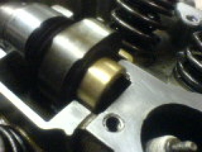

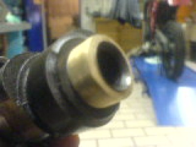

So Leute ,
ich weiß andre Leute habens schon schöner hingekriegt ,
aber auch mein versuch ist ein stück besser wie das original
noch nicht perfekt , aber die anderen Lager kommen noch
Nett aussehen tuts ja, zumindest was man so erkennt, sind ja nich grad die schärfsten Bilder
Nur mal so rein interrenshalber ein paar Fragen:
Was hast du fürn Material genommen?
Wie hast du den Ring auf der Welle befestigt?
Hast du die Welle abgedreht oder das Gehäuse ausgespindelt?
Interessiert mich einfach mal...
Ansonsten kannst du ja mal versuchen ein paar schärfere Fotos hinzukriegen....
Außerdem wär mal ganz interessant zu sehen, wie das ganze nach 5tkm aussieht, ich bin gespannt

Schöne Lösung! Hein, beschreibe nochma ob oder wie Du ausgespindelt hast.
Wie ich schon mit Hein diskutiert habe, könnte man das Mittellager in 2 Halbschalen lagern.
Hier die Frage an die Dreher: Wie kann man erst durchschneiden, mit wieder lösbarem Kleber zusammensetzen und dann auf Maß drehen?
Oder 2x anfertigen und dann aussermittig durchschneiden so dass jeweils die eine Seite genau die Hälfte ist und die kleinere wo die Stärke des Schnittes fehlt geht in den Müll?
Oder gips da nen anderen Trick?
Zum Material denke ich an Lagerbronze. Welche ist besonders gut für ne Gusswelle wie unsere? Wer kennst sich damit aus?
ich hab gaaaanz einfach die nockenwelle amgedreht , taaadaaaa
und en passenden MESSING ring dazu gedreht , recht einfach oder?
ganz links das lager , das wird leider schwer , man musste den kopf bohren , was ich zuhause leider nicht kann , da wäre eine fräse schon sehr ideal dafür , allerdings hab ich leider keine , ein bohrwerg ginge auch , säulenbohrmaschine wäre schon gewagt
fürs mittlere lager ,NW abdrehen, wär die einfachst lösung die buchse 2 mal fertig drehen und neben der mitte trennen , dann bleibt auch 2 mal genau die hälfte vom ring übrig ,
wenn mans anders macht hat man en sägeschnitt , oder wenn mans noch anders macht hatt man den falschen durchmesser aber den richtigen umfang , dann wird das lager zum auge , wollen wir ja auch nciht
aber das mittlere geht eh nie kaputt also pups
ich denke mit dem messing ring wie auf den bildern , wird das MIN. genauso gut halten wie das original, wenn nicht auch besser ,
sonst reibt knalliges eisen auf pappenweichen piss-aluguss , messing ist weicher wie der stahl der NW und härter wie der alu , frißt aber nicht , mahlmt nur ,
ich habe nicht vor den ring zu sichern , abhauen kann er nicht , und sollte er fressen , dann kann er es 2 mal , wer das trotzdem möchte , z.B.: um das aluminium zu schützen , kann einfach einer geöhnliche lagersicherung benutzen , (ölbeständiger klebstoff zum sichern von lagern auf wellen) , oder mann lässt einfach die riefen im alu von den letzten 5 tausend km
und , lagerbronze ist sehr teuer ,
manschmal gibt es allerdings reste in ebay , die sind aber auch teuer
der zylinderkopf ist eh vorher dass , als dass der messingring auslaufen würde , was allerdings ehr das alu macht

Meine lieben Freunde!
Das mit der Groß-Kleinschreibung, wird jetzt besser.
Ich hab nämlich einen sehr netten Drohbrief bekommen, der aber gut gemeint war.
Der Messingring (ich habe alles noch mal ausgemessen) ist ein Klitzekleines bisschen größer wie die eigentliche Lagerschale, sodass nichts mehr im armen Aluminium reiben muss. Der Ventildeckel klemmt also ein wenig den Messingring, ohne ihn zu verformen.
Geier hält wohl nichts davon. Ist mir Wurst. Ich finds gut so. Das mittlere Lager ist noch gut, daher lass ich das einfach mal so wie es ist.
Zusätzlich hab ich noch einen Ölkühler der später von unten wegnimmt und alles schön oben rein sprudelt.
Das wird lange halten. Wir sehen uns in 5tkm, und den Motor werde ich sicherlich nicht schohnen.
Und nochmals SORRY wegen meinen ersten 267 Beiträgen ohne Klein- und Großschreibung, und Komma/ Punkt - Orgien
Macht euch einen schönen Abend ihr verstörten Seelen
