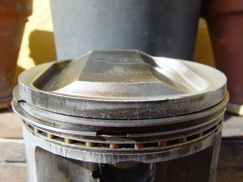

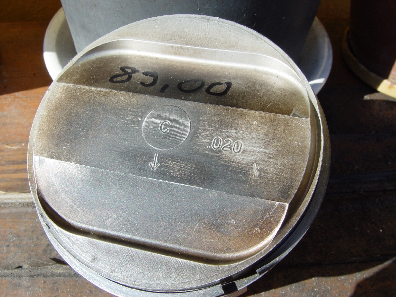

Ich habe hier noch einen Domkolben, der den beiden anderen Wisecos vom Aufbau her sehr ähnlich ist. Im Detail sind jedoch deutliche Unterschiede vorhanden. Vielleicht kann ihn jemand zuordnen. Der Dom ist niedriger als bei Deinem Typ.
Harald

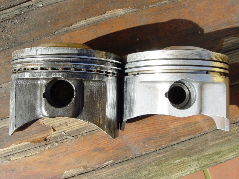

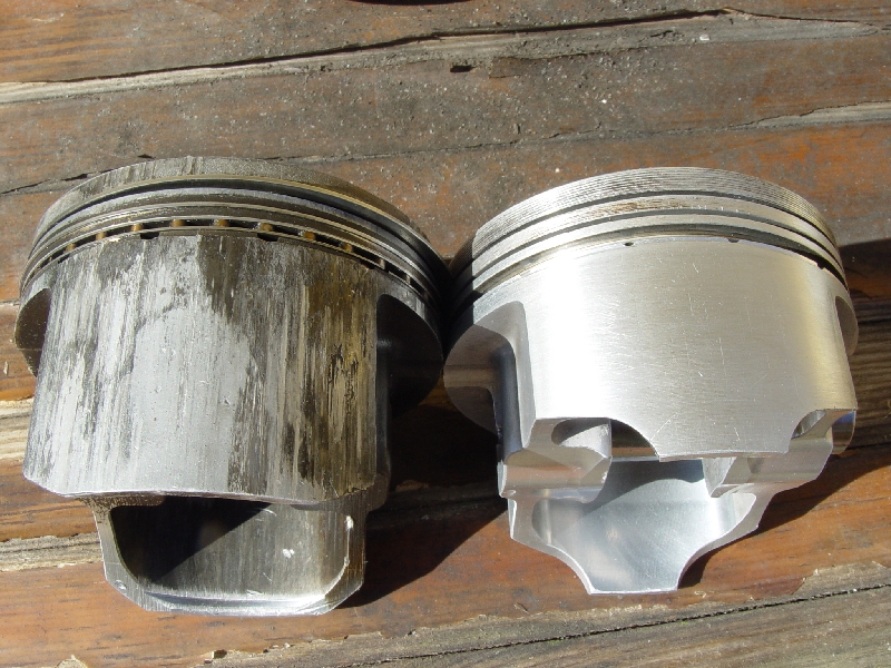

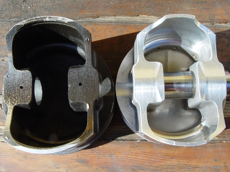

Und noch ein paar Bilder im direkten Vergleich mit dem sanfteren Wisecokolben.
von den Kolben habe ich verständlicher Weise die Nase voll und rate von einem Einbau ab.
Wer denn doch unbedingt tunen will sollte sich vorher reichlich Fachliteratur reinziehen und sein Sparbuch raussuchen. Der Kolben sollte dann entsprechend bearbeitet werden.
Das Einbaumass sollte zwischen 0,07 und 0,08mm liegen.
Eine Tunningnockenwelle ist ratsam.
Entscheidend ist das Auslitern des Motors, die Verdichtung sollte angepasst werden. Bei 13:1 muss Methanol beigegeben werden.
