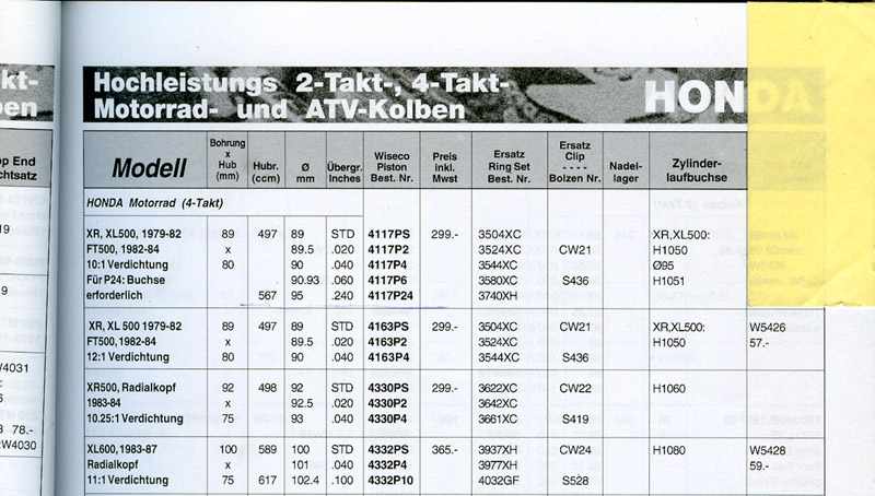

Schaust halt mal da, anscheinend wissen die es selber nicht :?
Auszug aus dem Wiseco Papierkatalog. Noch DM Preise, also schon etwas älter.

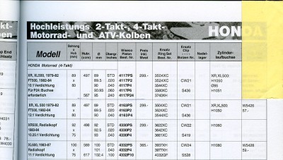

Und welche Verdichtung hat der 567er als P24 jetzt dranstehen? 10:5 und in Wirklichkeit sinds 13:1 :D

omagott hat geschrieben:Und welche Verdichtung hat der 567er als P24 jetzt dranstehen? 10:5 und in Wirklichkeit sinds 13:1 :D
das genau sind ja meine worte im eröffnungs fred ! werde nochmals vorsprechen und klärende worte verlangt auch im bezug auf einbauspiel !

hallo kai,
beim 567cmm kolben (Ø 95mm) gibt es nur eine variante :
mind. 12.5:1 verdichtet und einbauspiel mind. 7/100mm
die restlichen werte muss ich noch erfragen.
