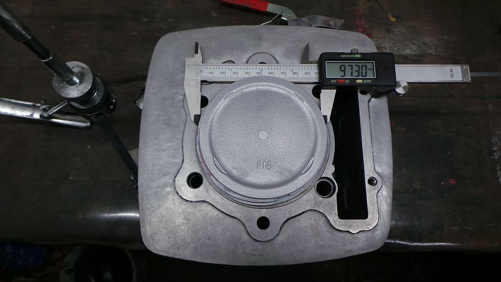

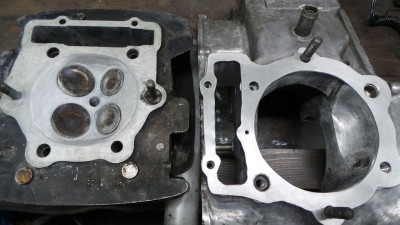

Kolben von XR 600 R passt.
Neues Experiment.

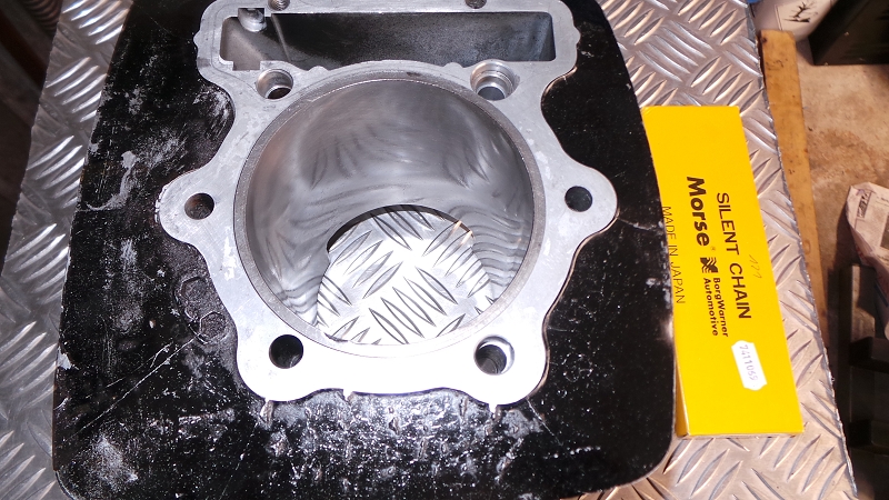

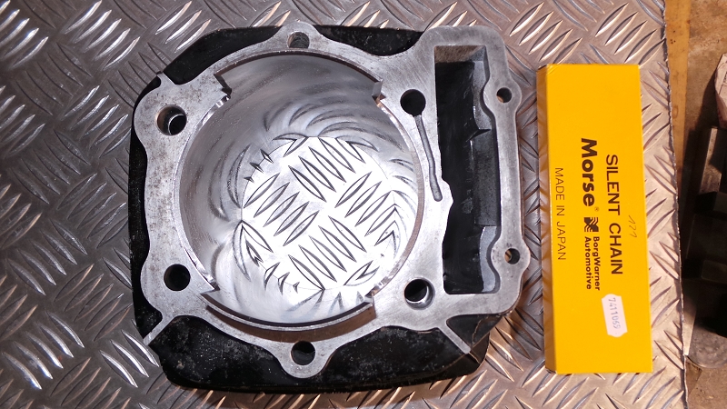

Jetzt ist mir der schrottige 570èr Zylinder ins Auge gestochen - hab ich mal "eingetauscht" - keine Ahnung warum.
Laufbuchse total zernagelt - da hat´s wohl mal einen Kolben zerrissen - da muss doch noch was gehen.
In mühsamer Kleinarbeit erstmal die Macken entfernt und ermittelt was geht.
Ergebnis : 600,058ccm. Kolben 97,75mm :eek: :eek: :eek: :magic: also - auf geht´s.
:heiss: :heiss: :heiss:
Neues aus dem Bastelkeller: Inzwischen weiß ich wie die Zylinderlaufbuchse der XR 600 R aussieht. (Danke an XR 503 Peter)
Die Buchse der 600èr hat einen Außendurchmesser von 102,7mm - die vom 570èr hat 102,5mm.
Die Buchse der 600èr passt also in den Zylinder der 500èr. ( Für Übermaßbuchse aufgebohrt.)

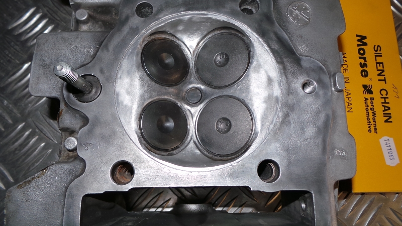

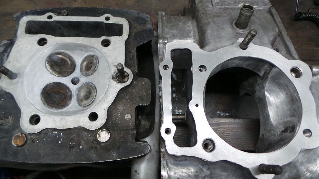

Oberes Motorgehäuse, Brennraum<br />und Fußdichtung. Ventile werden noch erneuert.

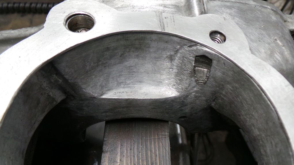

Schraube v.l. = Stehbolzen 10mm.<br />Originalgewinde ist weggefräst.

Hallo Heinz,
könntest du uns noch weiteres Anschauungsmaterial / Bilder deines Projektes zeigen?
Du hast ja Glück der XR600R Kolben hat genau die gleiche Kompressionshöhe wie der 89,00 Honda XL Originalkolben!
Mich würden Bilder interessieren wie du das Problem mit den 24,00mm Kolbenbolzenbohrungen gelöst hast.
Du hattest mir von eingebrachten Stahlbuchsen im Kolben erzählt. Wäre an der Stelle nicht Buchsen aus Phosphor Bronce die bessere Lösung?
Wie schaut es hinsichtlich der Festigkeit des doch schon sehr geschwächten Zylinderstehbolzen-Gewinde-Sackloch im Kurbelgehäuse?
Und bitte einmal ein Bild der 1,5mm dünnen Laufbuchse! Wenn die man nicht zu dünn ist aber ich lasse mich gerne eines besseren belehren.
Beiträge: 1232
Re: Projekt 570-ccm-Motor
Hallo Volker!

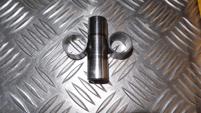

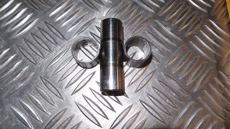

Den XR 600 R Kolben habe ich ausgewählt weil er so schön passt und wenig kostet. Für den
Kolbenbolzen sind Edelstahlbuchsen 21/24 mm eingepresst - natürlich wäre ein anderes Material
geeigneter aber diese sind einfach und kostengünstig zu beschaffen. Die Buchsen werden auf jeder
Seite durch eine Stahl-Anlaufscheibe hinter den Clipsen am Wandern gehindert.
Die Gehäuseschraube v.l. ist jetzt ein Stehbolzen der ganz durchgeht - Eingesetzt mit Ensat.
Zuletzt geändert von hbmjka am 17. Dezember 2018, 11:31, insgesamt 6-mal geändert.
Was ist das für ein komischer Gewinderest am untersten Bild oben rechts im Rumpf?
Beiträge: 1232
Das ist das Ende des Stehbolzens der die untere Gehäuseschraube v.l. ersetzt
weil das Gewinde dafür nicht mehr vorhanden ist.

Die Buchse hat nur außerhalb des Zylinders 101,6mm Durchmesser.
Innerhalb des Zylinders sind es 102,5 mm.
Zuletzt geändert von hbmjka am 2. Februar 2018, 19:18, insgesamt 4-mal geändert.

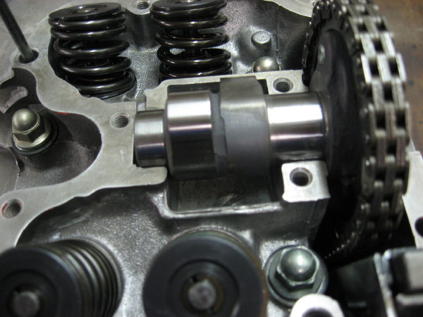

Hallo liebe 570ccm "Fangemeinde",
nachdem meine Megacycle Nockenwelle wie in einem anderen Thread beschrieben Schrott war habe ich nun eine umgeschliffenen Nockenwelle der Fa. Schrick verbaut! 292°-7,1.
Der Motor läuft mit dieser Welle im Standgas wesentlich ruhiger und gleichmäßiger. Liegt ganz sicher an den nicht so extremen Steuerzeiten.
Vor dem Einbau habe ich die Welle sowie die Kipphebel noch mit bis zu 2500 Wasserschleifpapier geglättet.
