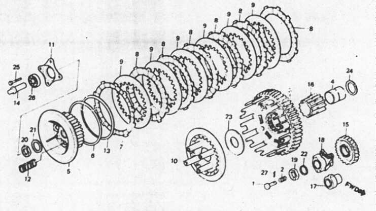

laut Bücheli (500 S) auf S. 35 gehört eine Druckscheibe Nr. 8 auf die Welle.
Bei mir ist da eine abgesetzte Scheibe, die ein Stück in das Zahnrad für den Kickstarter passt.
Muß da jetzt noch eine andere Scheibe davor?
Ausserdem hat der Vorbesitzer zwischen Druckpilz (lang) und Lager eine ca 3mm Mutter gelegt. Was hat das auf sich?

Hallo Alex,
ich vermute mal, dass das Teil 8 schon so passt, wie es ist. Das ist eine Anlaufscheibe mit abgesetztem Bund, wenn ich mich richtig erinnere. Vermutlich hast du ein anderes Problem, das wir schon öfter diskutiert haben:
Es gibt Kupplungsdruckplatten mit unterschiedlich langen Zapfen (32 und 34 mm lang):
http://www.xl500.de/abcdef1/viewtopic.p ... c&start=17
Bei den Kupplungen mit den kurzen Zapfen gehört eine Scheibe zwischen Kupplungsdruckplatte und Kupplungskorb. Teil 23 in dieser Zeichnung:
http://www.xl500.de/tipps/kupplung.JPG
Die Druckplatten mit den langen Zapfen kommen dagegen ohne diese Scheibe aus (so wie in deinem Bucheli abgebildet - da wirst du diese Scheibe nicht finden).
Bei deiner Kupplung hat wahrscheinlich mal einer die Druckplatte zerstört (mangels Mittenhalter die Zapfen abgebrochen oder so). Dann hat er sich eine "neue" gebrauchte gekauft und leider die falsche erwischt. Beim Zusammenbau hat er die Welt nicht mehr verstanden, weil die Kupplung einfach nicht funktionieren wollte. Nach viel Gefluche und ewigem Ausprobieren ist er auf die Idee mit der Mutter gekommen. An sich nicht schlecht, weil er ja die Ursache des Problems herausgefunden hat. Eigentlich fehlt aber nur Scheibe 23 aus der Zeichnung oben
Versuche doch mal, die Scheibe 23 einzubauen. Wenn's ist, kann ich dir bestimmt eine zuschicken. Müsste am WE mal suchen. Bei Bedarf bitte PN an mich.
P.S.: Der Fehler ist echt tückisch, weil die unterschiedlichen Druckplatten von Honda nicht dokumentiert oder gekennzeichnet wurden. Selbst in den Schraubertipps hier im Forum ist fälschlicherweise zu lesen, die Explosionszeichnung im Bucheli wäre fehlerhaft, weil das Teil 23 fehlt (http://www.xl500.de/tipps/topseite/schraubertipps.htm). Dabei stimmt die Zeichnung schon - für manche Kupplungen

Danke Jungs,
es ist tatsächlich eine R Druckplatte. Habe jetzt die Scheibe 23 eingebaut.
@ Volker: Gibt es keine Möglichkeit, das Suchsystem zu verbessern?
@ Dominik: Du hast eine pn.
Grüße, Alex

Hallole,
es war die verd., beschi., verf. Platte für das Ausrücklager
Bei der SZ liegt das Lager bündig in dieser Halteplatte. Und diese Platte war bei meiner S die Falsche.
Desweiteren dind die Kupplungsfedern der S kürzer, die Druckplatte hat die längeren Zapfen.
Diese ominöse Scheibe 23 gibt es bei der Kupplung mit dem langen Druckpilz nicht.
Kupplung trennt wieder, meine Frau sich auch bald von mir
Liebe Grüße, Euer Alex
