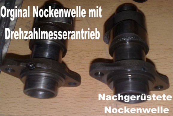

Es gab Nockenwellen für die XL ohne Bohrung - schlecht nur wenn dieses
Ersatzteil nun in einen Motor mit Drehzahlmesseranschluß wandert , hier die Abhilfe:

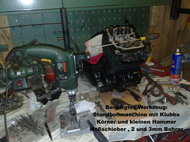

Benötigtes Werkzeug:
Standbohmaschine mit Klubbe
Körner und kleinen Hammer
Meßschieber
2 und 3mm Bohrer

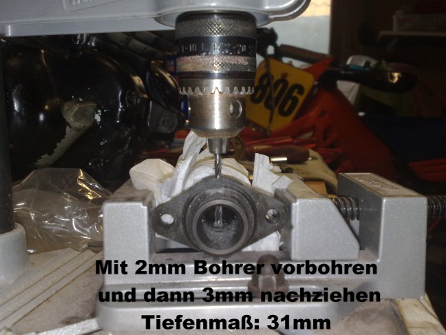

Nockenwelle gemäß Bild ausrichten ,jetzt vorkörnen: die Bohrung sollte leicht den Rand
erreichen(so sichert das NW Rad noch zusätzlich die Spannhülse gegen auswandern).
Die Bohrung 2mm dann mit dem 3mm Bohrer nacharbeiten Tiefenmaß: 31mm

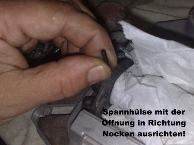

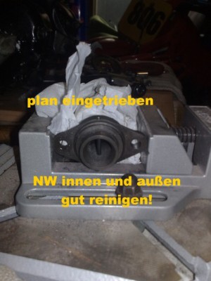

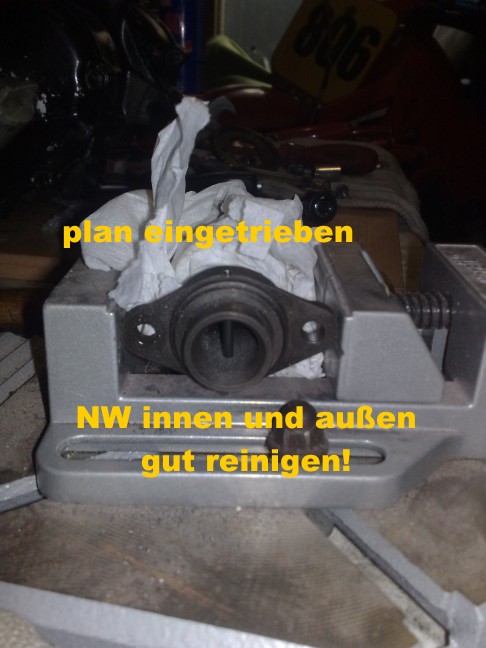

Die Spannhülse mit sanften Hammerschlägen plan eintreiben.
Nockenwelle innen und außen gut reinigen.

Was für eine Bohrer?
Selbst ein Standard Bohrer schafft es die Oberflächenhärtung zu durchbrechen der weiche
Rest ist kein Problem.
