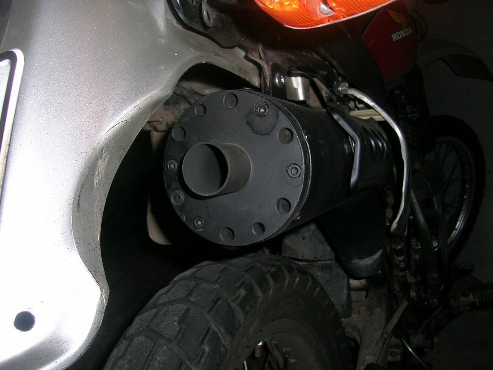

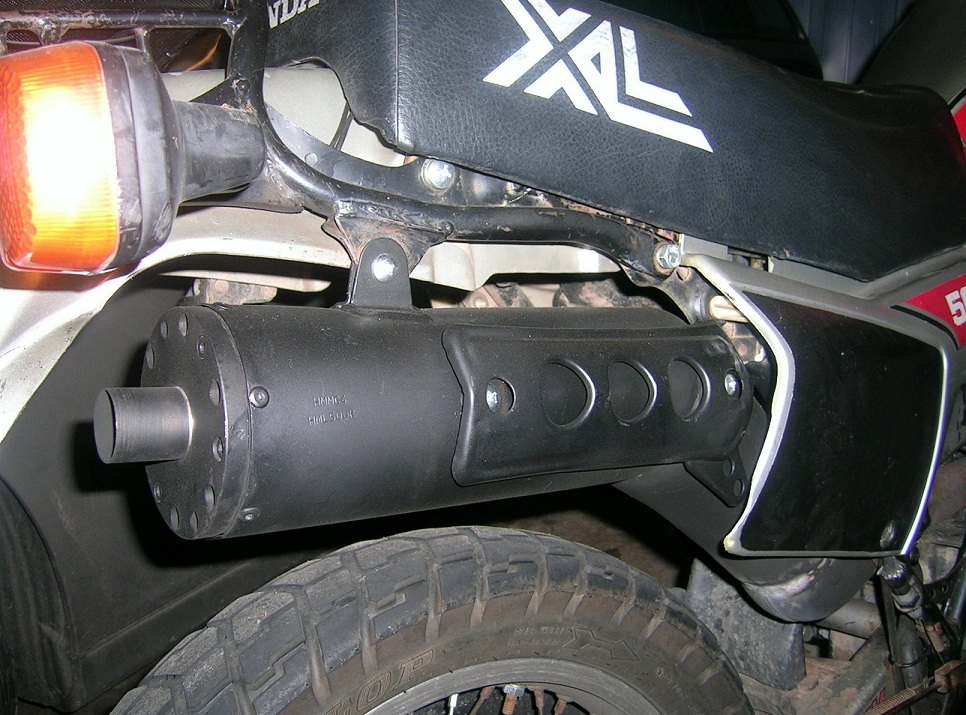

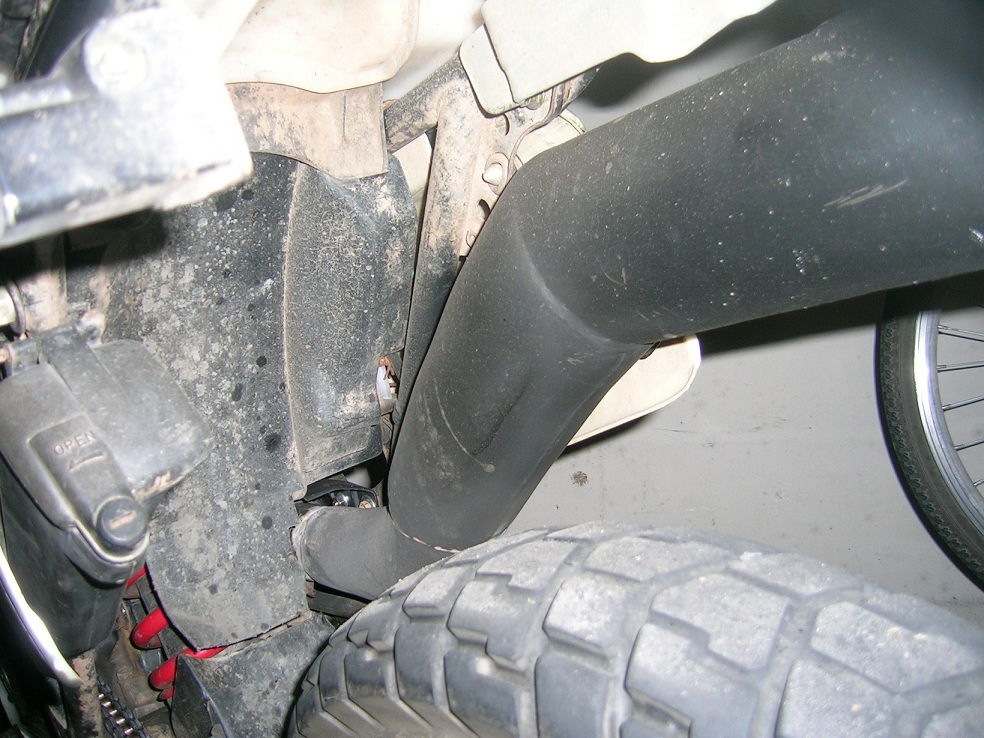

Hallo esco,
hier ein paar Bilder von meinem. LG worldstar

Sieht ja auch nicht verkehrt aus, allerdings entspricht das auch noch nicht ganz meinen Erwartungen.

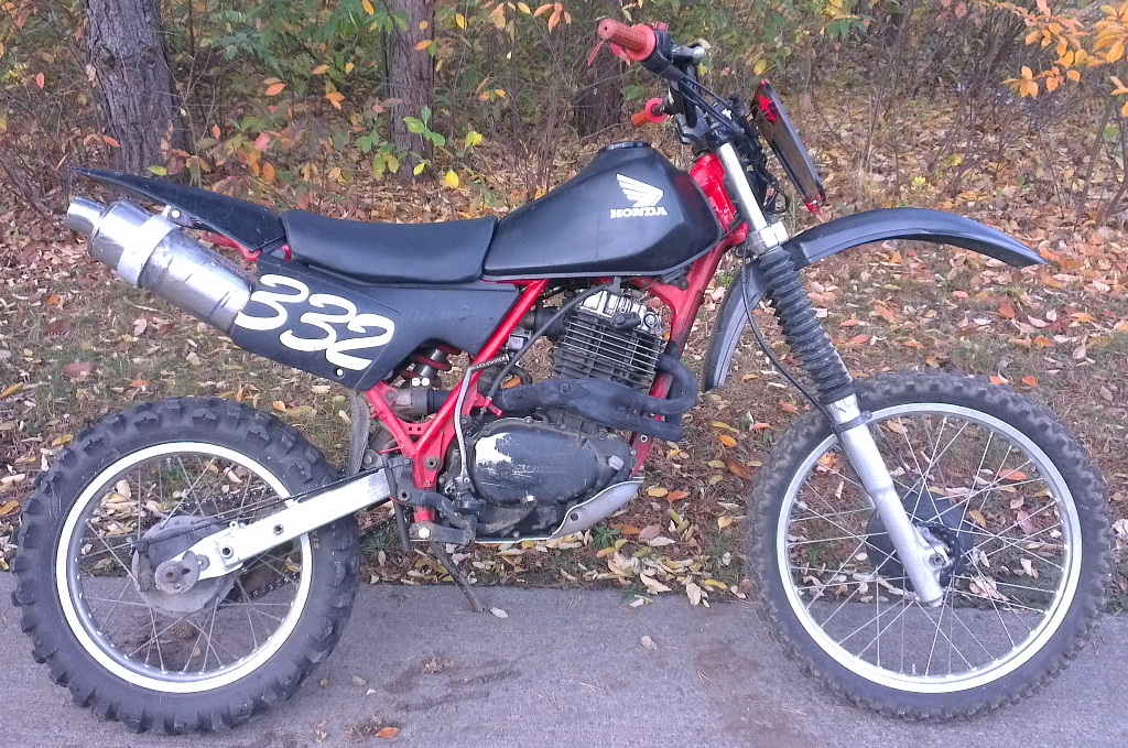

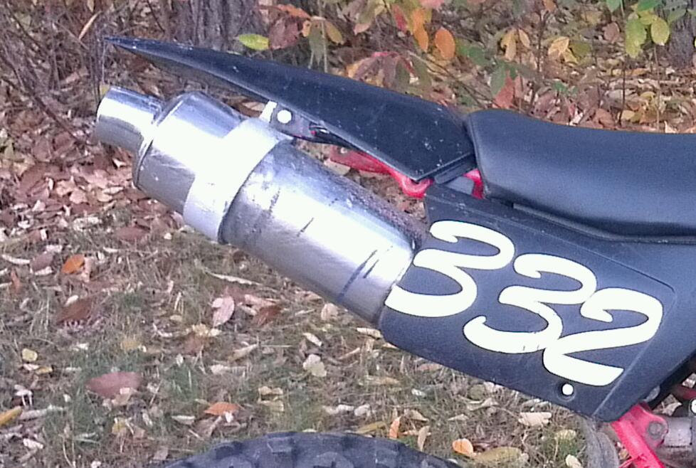

Hier noch 2 Fotos meiner Nr. 3, ein reiner Crosser ohne Zulassung.
Den Topf hat mein Vorgänger geöffnet, gekürzt und an den originalen Rohrstrang drangebraten. Klingt einfach nur geil! 8)

Danke für die Informationen und die 2 Bilder ;)
Endtopf selber bauen kommt für mich nicht in Frage, da mir das zu viel Aufwand ist. Ich denke mal ich werde irgendwas in die Richtung Husky,Husa,KTM möglichst von Akra oder Arrow nehmen.
Zu den 2 Bildern: In diese Richtung soll meine XL 500 im Allgemeinen gehen, allerdings ein nicht so auffälliger Endtopf ^^
Sorry wegen der abweichenden Frage: Die Sitzbank, die auf den Bildern ist, ist die selbst gebaut oder von einer anderen Maschiene?
