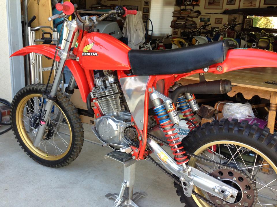

ODER du kauftst aus den USA einen Rahmen wie C & J ich galube der auf dem Bild eben ist auch einer. denn der ehemalige Konstrukteur baut sie wieder : siehe weiter unten im Forum:
http://forums.cycleworld.com/showthread ... 913&page=9
Und Hier :
http://www.ozvmx.com/profiles/blogs/jeff-cole-responds

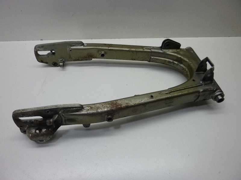

Re: Geometriefrage: XL5S Schwinge verbessern, umbauen, ausba
Hallo Dominik,
alu schwinge hab ich noch rumliegen.
bild wird am abend nachgeliefert.

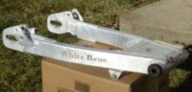

Was für eine Alu-Schwinge denn?
White BrosDominik hat geschrieben:Was für eine Alu-Schwinge denn?
siehe bild
- Dateianhänge
- 3d_12.jpg (12.34 KiB) 14224 mal betrachtet
Uiii, ist die schön!
Ich glaube, für meine Zwecke leider zu schön. Und vermutlich zu teuer ...
Das ist schon geil, wenn man nach Infos googelt und die besten Sachen dann eh wieder hier im Forum findet:
http://www.xl500.de/abcdef3/viewtopic.php?f=4&t=10402
@Jörg
Hat die Operation denn unterm Strich getaugt?
@Jörg

Mein Vorgehen war daß ich an der Schwingenachse eine zweite Schwingenachse angeschweisst habe.
Heut würd ich das nicht mehr machen. Es hält und funktioniert gut, ich meine nur, es geht einfacher.
Eben mit hinten Flacheisen bzw das Ende einer xlr Schwinge (wie im Forumsbeitrag) dranschweissen. Das ist stabil genug ist meine Meinung.
Oder so wie du es vorschlägst ist auch gut - Allerdings wirst du es schwerer haben es auszurichten.

Die Whitebrothers Schwinge ist bestimmt super und spart Arbeit. Die ist etwas länger als Original soweit ich weiß.
Der Preis ist sicher heiß
Hier schau mal meine nur für Anhaltspunkte evtl
Ich hoffe die Bilder sind zu sehen

@ peter
Wie lang ist diese wb Alloy Schwinge eigentlich von Schwingachsmitte bis Radachsmitte (Mitteleinstellwert der Achse da ca) ?
