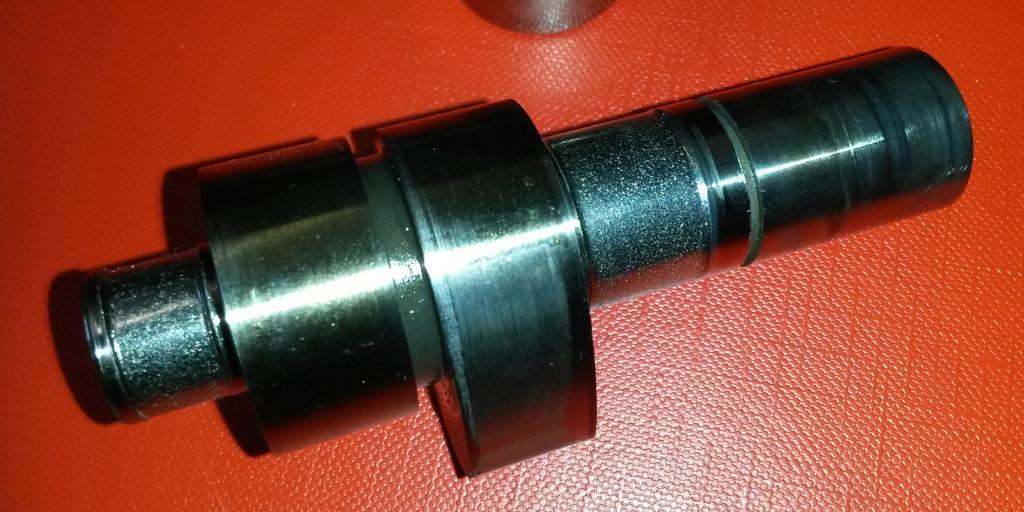

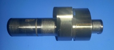

bereits gepostet bzw. erwähnt hatte ich das meine Megacycle Nockenwele meines 570ccm Motors total eingelaufen ist und das nach nur 5000km! Bin sprachlos und enttäuscht. Bislang wurde mir stets gesagt "Härtefehler" jetzt bin ich gespannt auf weitere Kommentare!
xl500doktor
Beiträge: 161
Wohnort: Cloppenburg
Re: Megacycle Nockenwelle Schrott
Beitrag von xl500doktor »
Der Verschleiß ist eindeutig an dem Breich zu sehen wo die extremen Drücke, Belastung entstehen-bei geöffneten Ventilen! Die Welle ist in Ordnung bzw. kein Verschleiß bei geschlossenen Ventilen, Nocken unten! Linke Lagerfläche (in Fahrtrichtung) 80/100 eingelaufen! Öl war stets genügend-10W40 (möglicherweise zu dünn?) Ölkanäle peinlichst sauber und durchgängig! Nockenwelle hat am Nocken ebenfalls spürbar Verschleiß (höchste Stelle) als würde die Materialpaarung nicht 100% aufeinander abgestimmt. Meine Hartmetall-Kipphebel sind ohne Verschleiß! Bereits leichte Pittingbildung am Nocken! Möglicherweise entstanden durch unsaubere Laufeigenschaft, eiert-durch zu viel Spiel im Nadelager. Megacycle gibt eigentlich vor Kipphebel mit einzuschicken und da diese die Kipphebel mit dem entsprechenden passendem Material aufgeschweißen müssen.

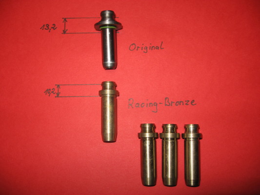

Hattest du eigentlich die Ventilführungen gekürzt ?
Ja, ich habe entsprechend kürzere Ventilführungen verbaut, diese liegen 3mm tiefer im Vergleich zu den Originalen!
Gruß Volker

Schaut schon ein bisserl nach zu dünner Einsatzhärteschicht aus. Die bricht dann ins weiche Untergrundmaterial durch. Da die Welle eher dünn ist, kann mans wohl eher nicht reparaturschweißen. Vielleicht gibts eine andere Methode, wenn die Nocken noch gut sind.

xl500doktor hat geschrieben:Bereits leichte Pittingbildung am Nocken! Möglicherweise entstanden durch unsaubere Laufeigenschaft, eiert-durch zu viel Spiel im Nadelager. Megacycle gibt eigentlich vor Kipphebel mit einzuschicken und da diese die Kipphebel mit dem entsprechenden passendem Material aufgeschweißen müssen.
Die Materialpaarung mit den originalen neueren Hartblockhebeln und Megacycle funktioniert NUR DANN, wenn es eine aufgeschweißte Megacycle ist. Schau doch mal, wie das bei Deiner ist, und zeig ein Nockenfoto im Profil. Auf obigen Fotos kann mans nicht gescheit erkennen. Bis vor ein paar Jahren waren die "billet steel" Wellen noch nicht zusätzlich an den Nocken aufgeschweißt, sonder nur gehärtet oder nitriert, und das hat immer wieder mal für Laufprobleme gesorgt (weiß ich jetzt nur von XT500 und 600) weshalb die "billet steel"-wellen jetzt auch meist aufgeschweißt sind (ausser für Rollenhebelnocken, da isses wurscht)
Wenn ich Hartblockhebel gegen Stahlnocke verwendete, gab es bisher immer Schrott, egal was für Öl, was für Additive und was für Tricks. Nur mit WC:C-Beschichtung der Nocken hielt das Ganze etwas länger.
