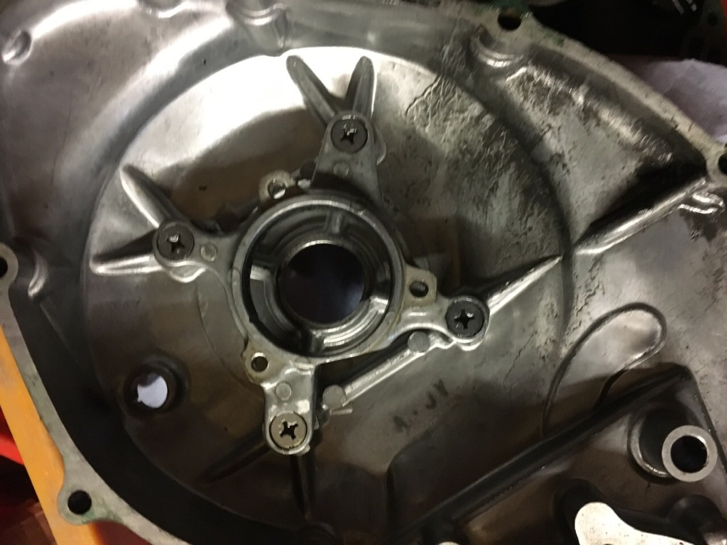

Mahlzeit,
Wer auf 12 Volt umbaut braucht auch den Adapter (siehe Anhang) im Limadeckel! Die 12 Volt 500 R Lichtmaschine hat nur 3 Schrauben, die 6 Volt 500 S Lichtmaschine hat nämlich 4 Schrauben!
