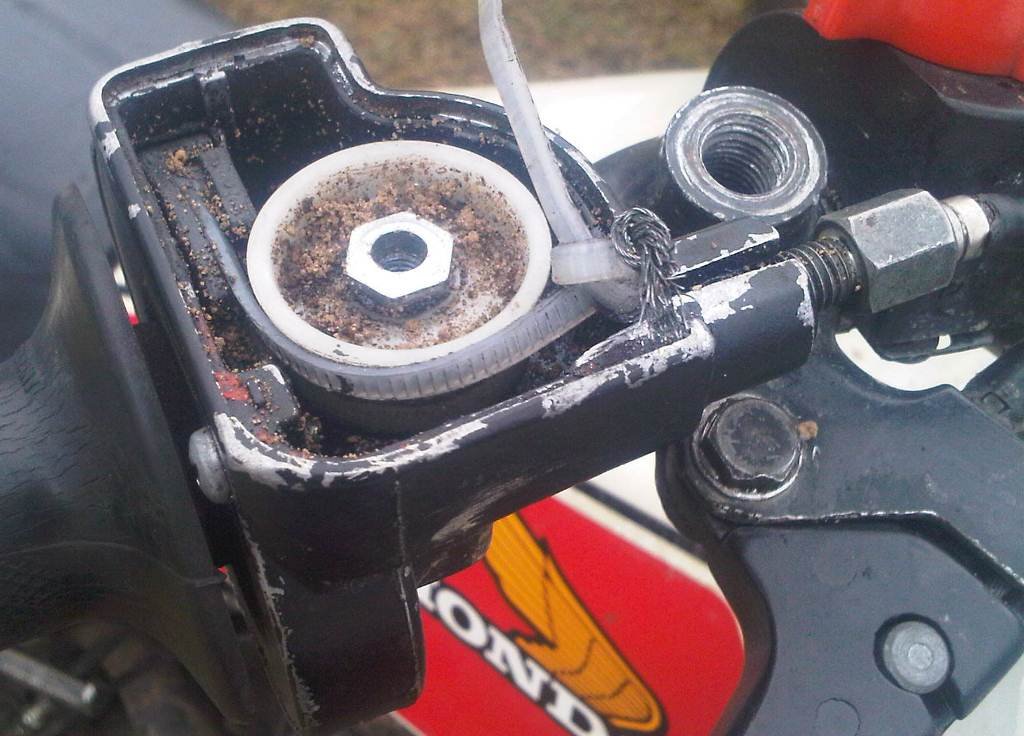

Ich fahre seit 25 Jahren mit dem Marzocchi Gasgriff mit schneller Übersetzung und nur einem Zug.
Der fehlende 2. Zurück-Zug hat noch nie gestört da die Vergaserfeder stark genug ist.
Dass dadurch die Betriebserlaubnis erlöschen kann bezweifle ich.
Selbst als mir der Gaszug im Gasgriff mal riss, konnte ich mit nem reingeflickten Kabelbinder das Enduro-Rennen zuende fahren!
Hier mit dem abgenommenen Aludeckel zu sehen:

Sehr kreativ!

Moin Christian,
ich gehe mal davon aus, dass ihr zwei Teilnehmer am Rennen wart. Während dein Konkurrent nur Vorletzer wurde, hast du mit deiner Bastelei einen ehrenvollen zweiten Platz erreicht? :D :D
