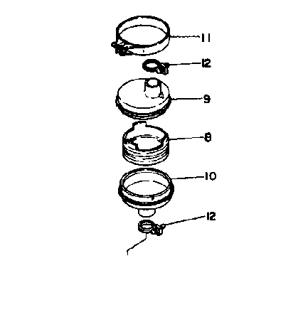

An meiner XL waren alle Schläuche der Entlüftung undicht weil porös, und da dachte ich mir raus mit dem Plunder und n Filter drauf. Nach der ersten Tour alles voller Öl. Jetzt ist die Frage: War das zu erwarten? Ist das, weils n Billigfilter vom Chinamann ist? Habe mit sowas noch keine Erfahrungen. Wenn man so drüber nachdenkt würde ich mal behaupten, dass das nicht anders sein kann. Ist ja doch schon nicht gerade wenig, was da so rausgepustet wird (an Luftmenge meine ich).
Alternative wäre vielleicht den Zirkulierer zu behalten, dafür aber auf den oben drauf den Filter zu setzen. Ob das passt habe ich gerade nicht im Kopf. Müsste aber, glaube ich.
Wie habt ihr das denn alle so gelöst, gerade die Tuner mit mehr Hubraum?

ich habe den originalen Abscheider aus Plastik verbaut, neue Schläuche und korrekt verlegt. Leider bleibt da auch nicht alles sauber. Der entwässert ja über einen Schlauch nach unten und irgendwie ( wahrscheinlich durch den Fahrtwind ) fliegt mir da doch ein wenig Öl auf die Schwinge etc. Wenn das Moped dann steht sammelt es sich und tropft am Reifen runter. Nicht schön und ich bin auch damit unzufrieden.
Dann dachte ich mir das ich den Ablaufschlauch mal zumache und einfach gelegentlich den Schmodder per Hand ablasse. Leider vergisst man dieses Ablassen dann wieder - auch schlecht.
Bin da also auch nicht glücklich mit.
Nur einen K&N Filter hatte ich auch schon mal auf meiner Harley. Das hatte zur Folge das ich Öl auf die hintere Bremse bekam - richtig schlecht.
Bei meiner Moto Guzzi ist es so gelöst das die Dämpfe über einen Abscheider vom Motor wieder angesaugt werden. Ist zwar eine saubere Sache - aber nicht so toll für den Motor und die Einlassventile. Deswegen haben viele Guzzifahrer das alles stillgelegt und die einfache Lösung mit dem Filter gewählt - und haben dann auch wieder dein Problem.
Bei meinem alten Volvo habe ich ( weil ich es nicht in den Ansaugtrakt leiten wollte ) einen Schlauch mit K&N Filter verlegt und diesen Schlauch komplett in eine kleine Plastikdose gesteckt. Das klappt, bleibt sauber und es reicht wenn ich diese Dose einmal pro Jahr ausleere und sauber mache. Geh aber nicht am Moped weil es viel Platz braucht.

Aber bei der R ist ja an den Ablassschlauch sowieso unten ein Stopfen drin.
Ich denke auch es wird darauf hinauslaufen, dass ich die Dose wieder verbaue, und da oben drauf den Filter setze. Die ganze Suppe möchte ich nämlich nicht wieder in den Ansaugtrakt führen.

An den Öldunst-Ablassschlauch (neben der Schwinge nach unten) gehört ein Stopfen.
Alle 6000 km soll hier abgelassen werden. Bei Regenfahrten oder Vollgas früher. (so das Handbuch)
Da ist ein durchsichtiges Röhrchen dran, dort kann man es sehen, ob sich der Schlauch schon gefüllt hat.
Eigene Meinung: 1-2 mal Ablassen pro Jahr sollte OK sein.

man sollte den Schlauch der aus dem Gehäuse kommt so hoch wie möglich mit Gefälle zum Gehäuse hin verlegen, um dem hochgeblasenem Öl die beste Möglichkeit zu geben zurückzufließen. Über den Vergaser, von da abwärts zum Behälter.
Da hat man schon viel gewonnen.
Auf alle Fälle den Anschluss zum Luftfilterkasten stilllegen, da sonst über die Jahre die Bremsluftdüsen unten im Vergaser zumoddern.
Die XRs haben den Abgang einfach nach oben unter die Sitzbank gelegt.
In der Regel wird mehr abgeblasen als eingesaugt, sodas eigentlich kein Staub angesaugt wird.
Bei meinen Crossern nehme ich da Gartenschlauch, der hält immer so 1-2 Jahre.
