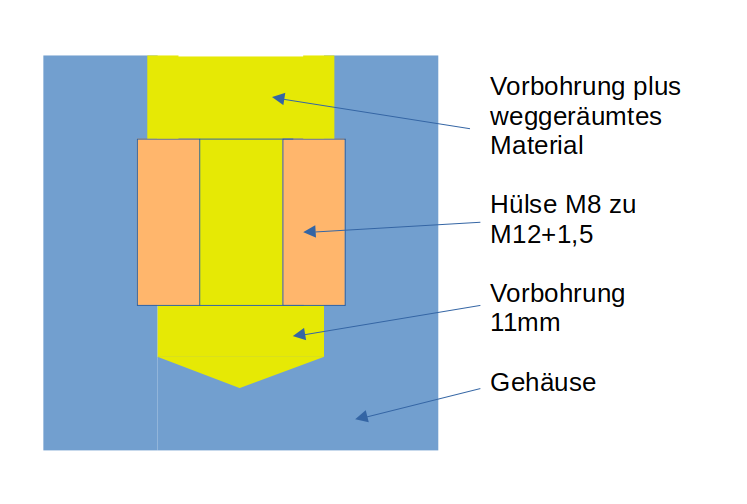

Oha!
Kein Problem: Ich würde aber keine Dünnwand nehmen, sondern Normalhülse, Innen M8, Außen M12*1,5 mm, Länge 15 mm, 15 Windungen innen langt dicke, Vorbohren mit 11,0 mm.
Und dann tatsächlich eine Einziehschraube vorbereiten, die 1,5 Hülsen aufnehmen kann, also 22 mm vor den Kontermuttern.
Die vordere soll tiefer versenkt werden, die hintere wird nur halb eingedreht und später wieder mit einer Wasserpumpenzange heraus gedreht. Damit verbleibt die vordere tiefer im Loch. Eventuell in zwei Schritten einschrauben und zwischendurch aussaugen, wegen der Menge an Spänen.
An der Stelle ist genug Fleisch und keine Passhülse, wegen der Ölführung.
Hier mal Anzeige in der E-Bucht: https://www.ebay.de/itm/184604552862?ha ... R6zPjeb6YQ
5 Stück zu 11 Euro / 3 Tage Lieferzeit
Bei Fragen rufe an. Wenn es daneben geht, so what! Gehäuse gibt es genug :D

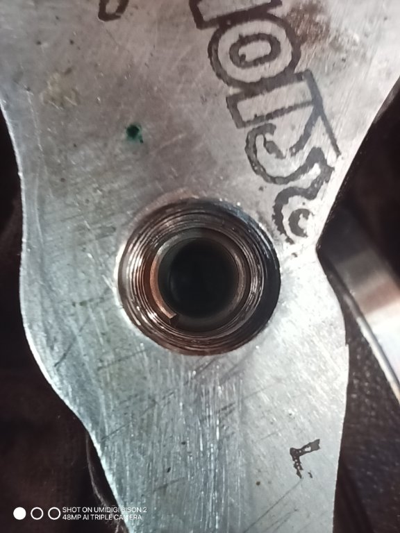

Auf Anraten einer Fachfirma, welche verschiedene Gewinde-Reparaturmöglichkeiten anbietet habe ich nunmehr einen Heli-Coil-Einsatz verwendet.
Der hält nunmehr, und ich konnte mit 22 Nm die Mutter vom Zylinderstehbolzen anziehen. 👍

Thorsten_vom_Deich hat geschrieben: ↑6. Mai 2023, 16:12 Auf Anraten einer Fachfirma, welche verschiedene Gewinde-Reparaturmöglichkeiten anbietet habe ich nunmehr einen Heli-Coil-Einsatz verwendet.
Thorsten
Sorry, ich möchte nicht mosern. Aber der Drahtgewindeeinsatz ist nicht vollständig eingeschraubt. Genau das ist die Ursache, warum diese Einsätze beim wieder herausschrauben mit herausgedreht werden. Richtig ist, den Einsatz in den vollständig Gewindegang eindrehen. Das wäre in diesem Fall ca. eine halbe Umdrehung mehr. Ich hoffe das ist verständlich.
Thorsten_vom_Deich
Re: Dünnwand-Ensat für Zylinderstehbolzen ???
Das war verständlich. Danke.
Da werde ich beim nächsten Mal darauf achten.
Allerdings schraubt man den Stehbolzen ja auch nicht wieder heraus.
Ich musste noch zweimal die Zylinderkopfmuttern lösen und wieder anziehen, und es gibt bisher keine Probleme. (Einmal hatte ich den vorderen Kettengleiter vergessen einzubauen, und das zweite Mal, weil sich eines der Gewinde vom Kettenspanner verabschiedet hatte)
