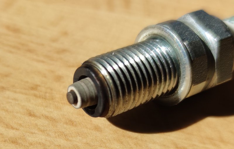

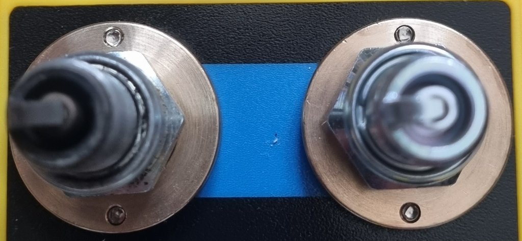

so nun die Brisk (ohne Massenelektrode)
li. normale CuNi mitte Iridum re. Brisk
li .Brisk re. Iridium
li .normale CuNi re. Iridium

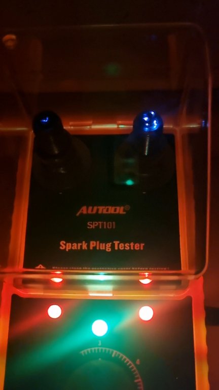

nun die Funken :
li. CuNi re. brisk
li. CuNi re. brisk
Stirnseite
aonrobert
Beiträge: 97
Re: Zündkerzen (mal anders) Teil 2 Funken 2
Beitrag von aonrobert »

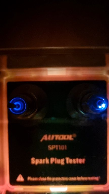

li.Iridium re. Brisk
das wars nun mit dem Vergleich :lol:

Leider ist da kaum was zu erkennen, vielleicht kannst du vorher hineinzoomen und dann erst mit dem Handy gezielt auf die Elektrode fokussieren?
Hast du noch ein paar Infos zu dieser Kerze?
Zum Keramik-Isolator kann der Funken ja nicht schlagen...

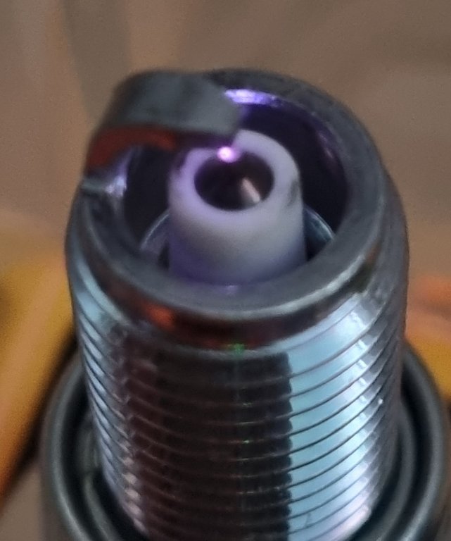

besser bekomm ich es nicht hin :( hoffe man sieht die Funken halbwegs
Brisk ZC
Brisk ZC
der Funken der NGK Iridium ,brennt ruhiger'.......
NGK Iridium
NGK Iridium
